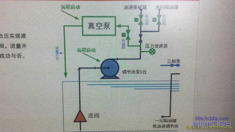

因防冻问题,考虑水泵管道设置坡度,每次停机后自动排空管道。因此打算在水池内设置一台潜水泵用于给循环水泵灌引水。流程如下:
潜水泵启动往循环水泵入口管道灌水----几秒后开启循环水泵-----水泵工作几秒后关闭潜水泵
请问各位高工是否可行?循环水泵每台流量200m3/h,扬程500m,2用一备,入口管径DN250。
如果可行的话,请问潜水泵应选多大流量和扬程?(水池深3m)

龙港泵业孟诚VIP会员 VIP会员 | 只看该作者       最后访问IP山东省
简介--1.电磁阀切换 倒通真空泵至泵出口管线 唐山自动化机械油水Drury 瑞兄 口述,孟诚 整理!有问题来海川技术群找他交流! 2.真空泵启动费 3.等待真空泵出口集液罐开始排液 说明泵管路灌满 4、启动主泵,同时关闭真 ...-登录查看全文
发表于 2017-3-2 13:32:28
6
简介--这个清楚 登录/注册后可看大图 134349q4044i42q440yucv.jpg (46.86 KB, 下载次数: 3) 下载附件  保存到相册 2017-3-2 13:43 上传 // [预览] strpos(134349q4044i42q440yucv.jpg ...-登录查看全文

皮诺切特楼主 VIP会员 VIP会员 | 只看该作者       最后访问IP山东省
简介--龙港泵业孟诚 发表于 2017-3-2 13:43 这个清楚 感谢如此详细的回复!请问在有真空存在的情况下,底阀还有必要存在吗?-登录查看全文
发表于 2017-3-3 20:13:20
8
简介--皮诺切特 发表于 2017-3-3 20:13 .guestviewthumb {margin:10px auto; text-align:center;}.guestviewthumb a {font-size:12px;}.guestviewthumb_cur {cursor:url("template/one_default/assets/common/scf.gif"), d ...-登录查看全文

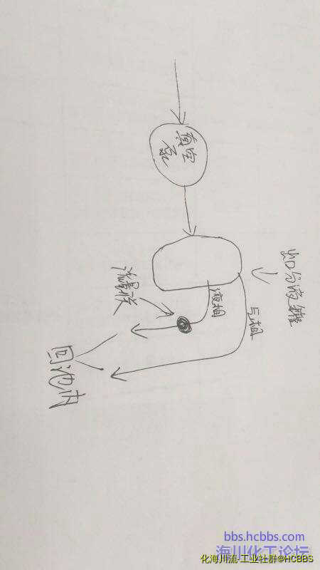

543323944VIP会员 VIP会员 | 只看该作者       最后访问IP河北省
简介--这样泵进口加个小罐再加射流泵 就完事了,哪儿有那么复杂-登录查看全文
发表于 2017-3-4 08:27:49
10
简介--543323944 发表于 2017-3-4 08:27 这样泵进口加个小罐再加射流泵 就完事了,哪儿有那么复杂 谢谢回答!泵进口的小罐平常需要满水吗?如果需要满水的话防冻还是成问题。另外射流泵之前没听说过,不太明白这个系统应该 ...-登录查看全文
发表于 2017-3-4 15:28:48
11
简介--皮诺切特 发表于 2017-3-4 15:28 谢谢回答!泵进口的小罐平常需要满水吗?如果需要满水的话防冻还是成问题。另外射流泵之前没听说过,不太 ... 小罐平时可以是满,特殊情况是可以放掉的,这样冬天就不会冻了! 喷射 ...-登录查看全文

穿甲弹007VIP会员 VIP会员 | 只看该作者       最后访问IP重庆市
简介--543323944 发表于 2017-3-4 08:27                                 登录/注册后可看大图 这样泵进口加个小罐再加射流泵 就完事 ...-登录查看全文
发表于 2017-3-5 23:20:55
13
简介--极限的是-0.1MPa-登录查看全文
