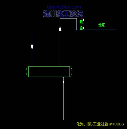

[讨论] 此图放空管线怎么有气袋的
2K |13
跳转到指定楼层
一一123VIP会员 VIP会员 | 只看该作者 回帖奖励 |倒序浏览 |阅读模式       最后访问IP江苏省
简介--如题,项目中所示,怎么会特意搞个气袋?-登录查看全文

小小打工仔VIP会员 VIP会员 | 只看该作者       最后访问IP江苏省
简介--以我看,你这个应该通过气袋形成的气阻控制不凝气的排放,类似于调节放空的控制阀一样-登录查看全文

简介--后面的设备是不是有水封啊-登录查看全文
发表于 2017-3-1 12:58:04
放空线直接去泄压总管,  详情 回复 发表于 2017-3-1 13:52

简介--猜测: 1.防止积液,特别是积液回流至罐 2.控制流速,防止泄压时流速过快-登录查看全文
发表于 2017-3-1 13:09:03
这个是不凝气泄放的呀,防止积液?无法理解  详情 回复 发表于 2017-3-1 13:52

简介--蛊虫 发表于 2017-3-1 13:09 猜测: 1.防止积液,特别是积液回流至罐 2.控制流速,防止泄压时流速过快 这个是不凝气泄放的呀,防止积液?无法理解-登录查看全文

简介--EdwardLau 发表于 2017-3-1 12:58 后面的设备是不是有水封啊 放空线直接去泄压总管,-登录查看全文

简介--一一123 发表于 2017-3-1 13:52 这个是不凝气泄放的呀,防止积液?无法理解 不凝气不会含液嘛? 正常情况排出去的是在此饱和蒸汽压下的,一旦出现降温、升压等情况,液体就凝结下来了。 ...-登录查看全文

简介--防止泄放总管液体倒流回罐内-登录查看全文

简介--猜测: 防止放空泄压过快,起到调节缓冲的作用,就是冷凝液回流-登录查看全文

简介--不希望凝液回流吧-登录查看全文

简介--个人感觉是防止泄放总管液体倒流回罐内-登录查看全文

简介--防止总管中积液回流-登录查看全文

简介--应该是防止有液体冷凝。-登录查看全文
