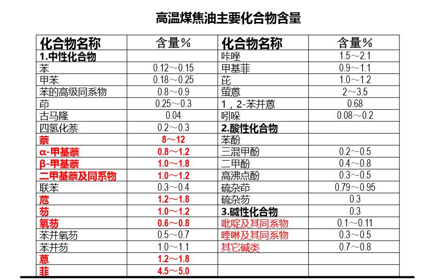

概    述
焦油组成极为复杂,含有上万种有机物。
1、主要是芳香族化合物,而且大多数是两个环以上的稠环芳香族化合物,而烷烃, 烯烃和环烷烃化合物很少;
2、还有杂环的含氧、含氮和含硫化合物;
3、含氧化合物如呈弱酸性的酚类以及中性的古马隆,氧芴等;
4、含氮化合物主要包括弱碱性的吡啶、喹啉及它们的衍生物,还有吡咯类如吲哚、 咔唑等;
5、含硫化合物是噻吩,硫酚,硫杂茚等;
6 、煤焦油中各种烃的烷基化合物数量甚少,而且它们的含量随着分子中环数增加而减少。

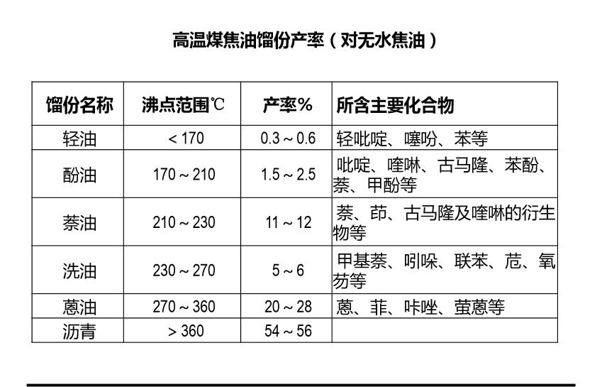

焦油的各组分性质有差别,但性质相近组分较多,需要先采用蒸馏方法切取各种馏分,使酚、萘、蒽等欲提取的单组分产品浓缩集中到相应馏分中去,再进一步利用物理和化学的方法进行分离。煤焦油中可鉴定出的约有500 多种。
德国的焦油加工分离技术最高,工业精制的产品已达到250 多种;
日本工业精制的产品在50 种左右;
我国名义上列入生产有120 种,但能正常生产的还不到70 种。

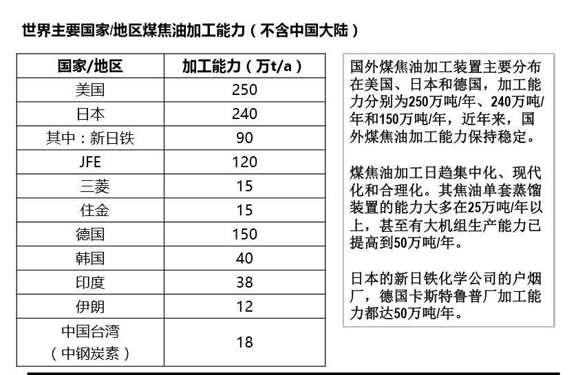

1国外煤焦油资源及加工行业现状
加工路径主要有:蒸馏和加氢两种方案。
煤焦油蒸馏及馏分的二次加工技术发展的比较成熟,高温煤焦油中所含有的萘、蒽、咔唑、苊、1-甲基萘、2-甲基萘、芴、氧芴等产品目前不能经济地由化学合成法得到。
发达国家煤焦油加工工业的发展历程大致有四个趋向:
一、是装置大型化,进行集中加工;
二、是由各大型煤焦油加工装置分离出来的主要馏分进行交换集中加工;
三、是投入大量人力、物力、财力进行深加工产品和精细产品的研发;
四、是对煤焦油加工企业进行整合,形成大集团大公司。

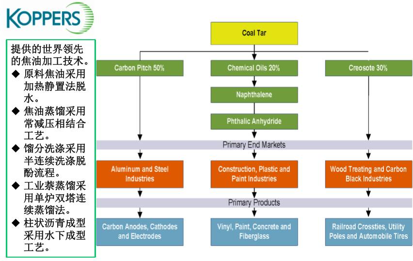

国外三种煤焦油加企业模式

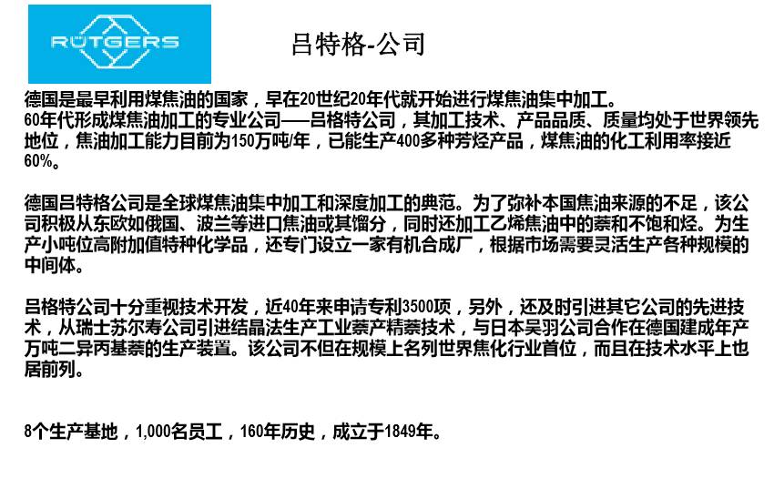

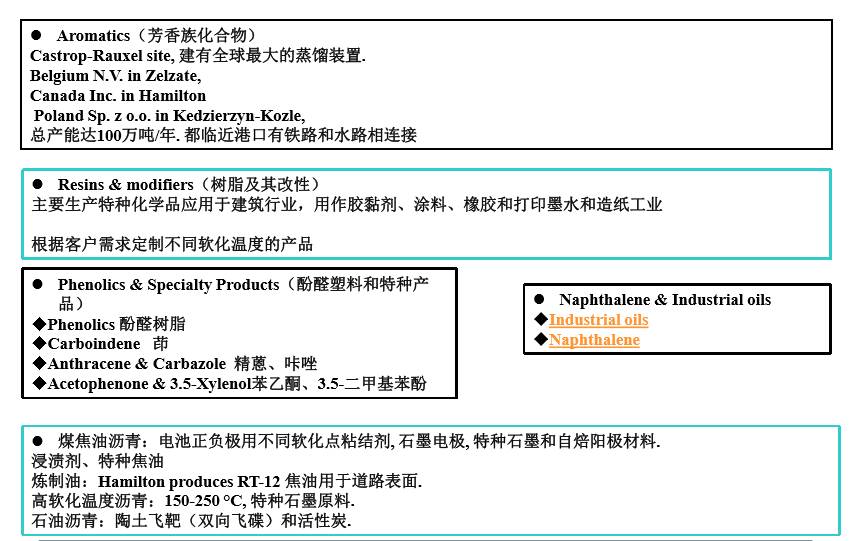

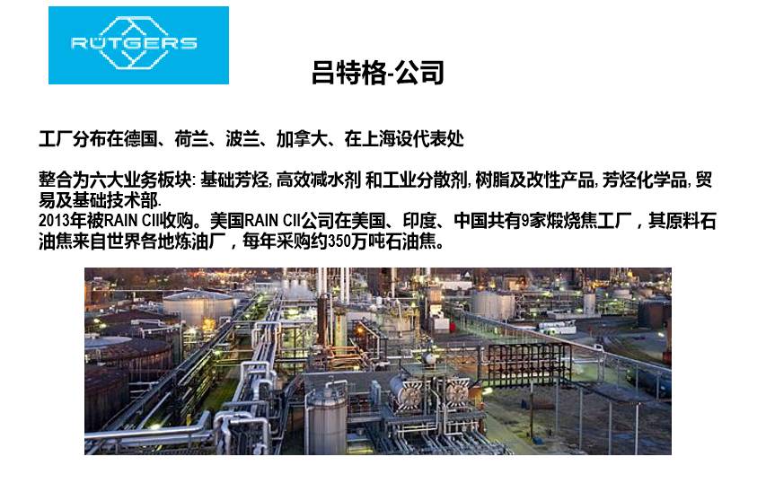

第一种模式:全方位多品种,提纯和配制各种规格和等级的产品。例如:德国吕特格公司,从焦油中分离、配制的产品有220多种。萘有4个级别,树脂有5 个级别,蒽有7个级别,沥青粘结剂及浸渍料有20个级别。可以根据市场要求,在同一装置上,改变操作参数,生产不同级别的产品,达到装置的多功能性。
第二种模式:在煤焦油加工产品的基础上,向着精细化工、染料、医药方面延伸的深加工产品。例如:日本的住金化学,仅对煤焦油中纯化合物进行提纯或延伸,试制和生产的产品有180种。如酚类衍生物有21种;喹啉及衍生物有32种;萘衍生物有60种。
第三种模式:重点加工沥青类产品。对煤焦油蒸馏的其它馏分均不进行加工,以混合油的形式出售,仅对蒸馏产生的沥青进行加工, 提高沥青的附加值,就能够保证焦油加工项目的整体效益。日本三菱株式会社、美国的Rilly 公司、美国Koppers公司, 都在煤焦油沥青加工上有高附加值的特色产品。 日本三菱生产的针状焦、浸渍沥青、碳纤维独领市场,维持技术垄断,高价出售。 Rilly公司利用煤沥青生产高级路面油、沥青漆、屋面防漏材料等20余个产品。

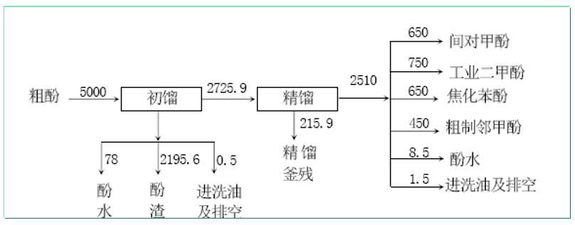

酚油深加工
登录/注册后可看大图

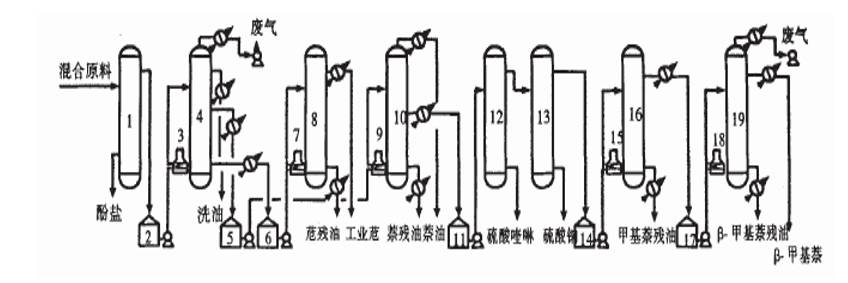

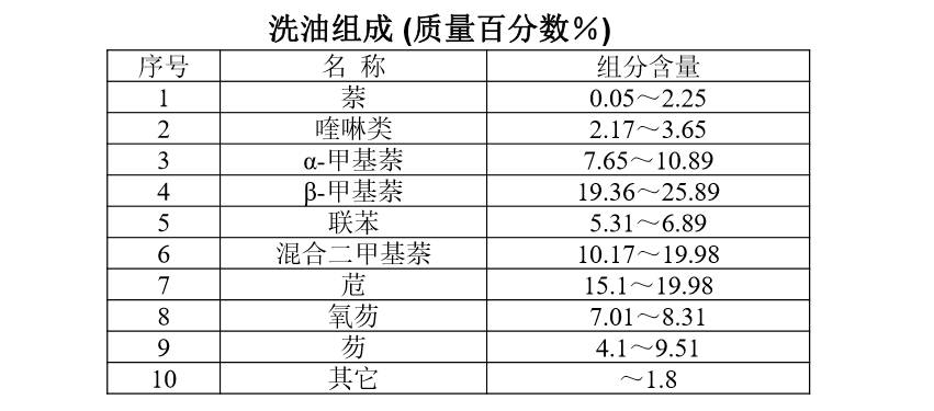

洗油深加工
登录/注册后可看大图
洗油分离得到的主要产品有喹啉、异喹啉、甲基喹啉(2-甲基喹啉、4-甲基喹啉)、甲基萘(α-甲基萘、β-甲基萘、混合甲基萘)、吲哚、联苯、苊、 芴、氧芴等。
洗油深加工
登录/注册后可看大图
技术具有下列特点:
●原料的适应范围宽,不仅可加工洗油,而且可加工萘油和甲基萘油。
●原料处理量大,采用高效填料塔,产品纯度高,其中β-甲基萘的纯度可达到98%以上。
●混合馏份蒸馏和填料精馏塔均采用负压蒸馏,可降低系统的温度和对材质的要 求,以保证系统的顺利生产。另外,可充分利用装置自产的蒸汽和温水,以降低装置的能耗。

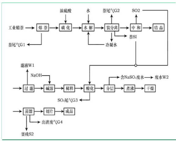

工业萘深加工
传统的磺化-碱熔工艺路 线存在不尽合理之处:生产2-萘酚时要除去10~15%的1-萘磺酸异构体。 在去除异构体的过程中浪费了不少的能源,损失了部分精萘,还产生大量废 水、废酸,同时使工艺过程复杂,使设备腐蚀加大。
萘经磺化后得到混合萘磺酸,经吹萘、中和、碱熔、 酸化、蒸馏得到粗混合萘 酚,再经分离得到高纯度的2-萘酚。

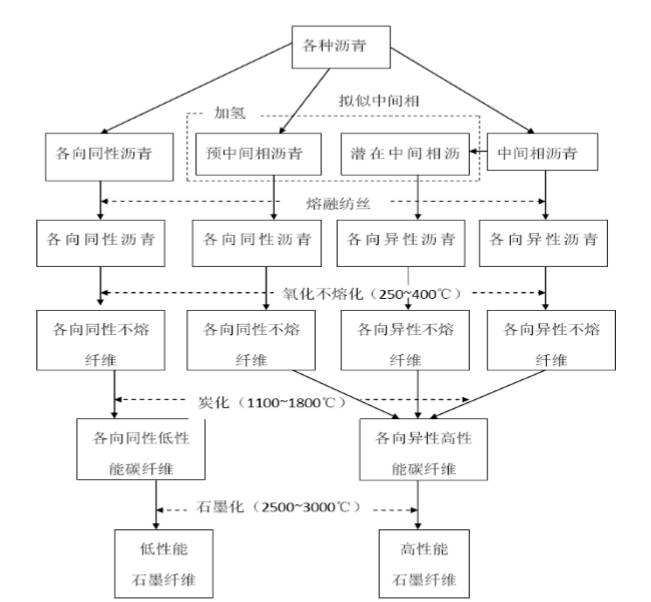

煤沥青深加工——沥青基碳纤维
登录/注册后可看大图

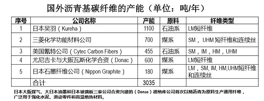

目前,高性能沥青碳纤维50%以上用于航空航天领域,今后从轻量化和减震、防震的观点看,其应用会扩大到铁道车辆和汽车的领域中。国外沥青基碳纤维市场需求主要取决于对工业用PAN基产品的替代和航空航天领域(F-35战机和A380和Boeing787)的开发。

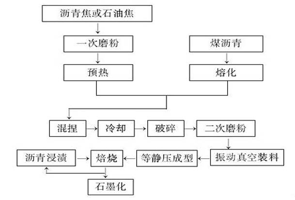

煤沥青深加工——等静压石墨
登录/注册后可看大图
国外生产主要集中在三家,大致如下:日本东洋碳素株式会社、法国罗兰碳素集团、德国西格里集团,上述三家在国内均设有生产基地。
