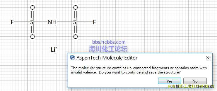

双氟磺酰亚胺锂 用aspen plus怎么进行物性估算呢?
CAS号:        171611-11-3
分子式:        F2NO4S2.Li
分子量:        187.0721064
CA上下载的mol文件见附件。

荒原狼楼主 VIP会员 VIP会员 | 显示全部楼层       最后访问IP河南省
这种情况怎么处理呢?
这种情况怎么处理呢?
这种情况怎么处理呢?
计算按钮为灰色不可用。
发表于 2017-2-9 20:43:37
wxch99219VIP会员 VIP会员 | 显示全部楼层       最后访问IP浙江省
必需得知:标准沸点,密度,蒸汽压…………。
嗯呐 如果要用基团贡献法估算的话 还需要知道分子结构式 并导入 然后点击计算 就是这一步进行不下去了
Aspen 数据库中没有Li锂元素,不能直接进行计算.
发表于 2017-2-13 09:45:55
