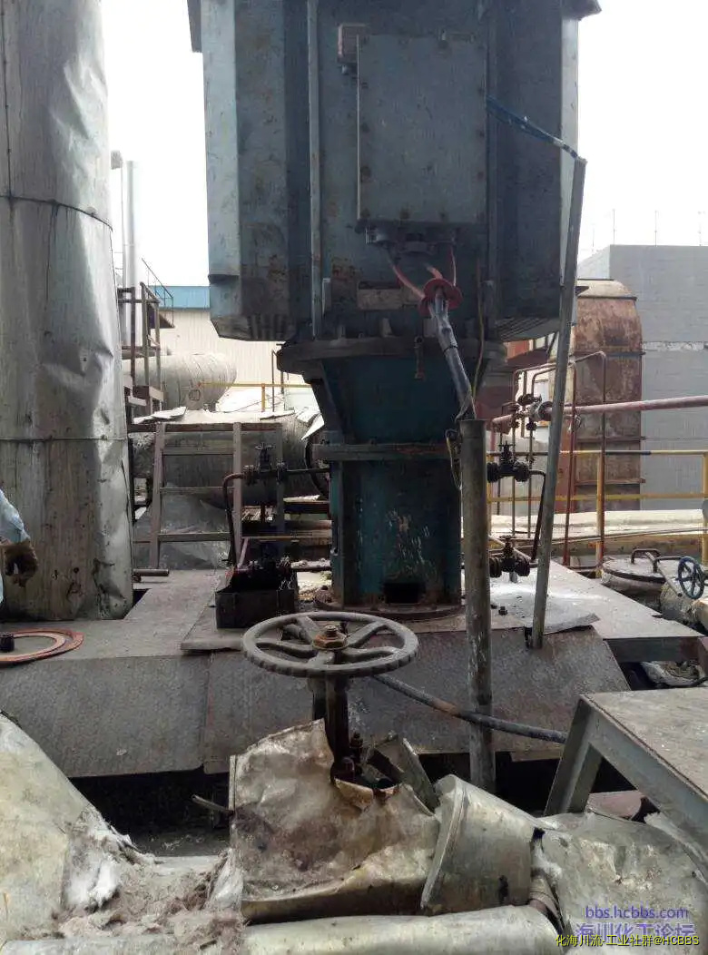

[讨论] 熔盐泵能不能长时间水试
1.4K |5
跳转到指定楼层
龙港泵业孟诚VIP会员 VIP会员 | 只看该作者 回帖奖励 |倒序浏览 |阅读模式       最后访问IP山东省
简介--由于熔盐泵下端滑动轴承间隙,是根据高温工况下留出的间隙,在水试温度较低时间隙较大对熔盐泵的运转应该是有一定影响的! .guestviewthumb {margin:10px auto; text-align:center;}.guestviewthumb a {font-size:12px;}.guestviewthumb_cur {cursor:url("template/one_default/assets/common/scf.gif"), default; max-width:300px;}.ie6 .guestviewthumb_cur { width:300px !important;} 登录/注册后可看大图 121055wo4774r4qqfrzjhq.webp (60.57 KB, 下载次数: 3) 下载附件  保存到相册 2017-2-8 12:10 上传 // [预览] strpos(121055wo4774r4qqfrzjhq.webp,'.doc') !== false //strpos(121055wo4774r4qqfrzjhq.webp,'.doc') !== false || strpos(121055wo4774r4qqfrzjhq.webp,'.docx') !== false 1241561 == 1725814 var jq = jQuery.noConflict(); function buyAction0(aid,tid){ layer.closeAll(); } function showBuy(aid,tid){ showWindow('attachpay', "forum.php?mod=misc&action=attachpay&aid="+aid+"&tid="+tid); } function showtip0(aid,tid){ layer.open({ type: 2, shade:0.1, area:['1200px',' ...-登录查看全文

4
dyscb666VIP会员 VIP会员 | 只看该作者       最后访问IP贵州省
简介--我们用的是卧式离心式的,立式熔盐泵没用过,不过我们经常用水来试车,要打100米高呢!-登录查看全文
发表于 2017-2-19 11:39:59
5
hwpumpVIP会员 VIP会员 | 只看该作者       最后访问IP山东省
简介--看你的测试目的是什么了,分以下两种情况进行说明: 1. 如果是想测试一下熔盐泵的流量和扬程等性能参数,可以用水测试。 2. 如果想测试熔盐泵的运转情况,用水测试只能参考一下。因为介质的温度差异很大,介质的密度 ...-登录查看全文
