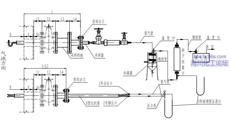

  大家新年好!请问哪家有再生烟气粉尘采样的?有采样器的照片和图纸以及操作规程吗?谢谢!

看附件,找个单位作一个就行。
发表于 2017-2-1 11:21:25
设备好做,取完样品后的分析是不是很麻烦啊  详情 回复 发表于 2017-2-2 13:11
发表于 2017-2-2 13:11:54
不麻烦,就是衡重。 滤桶先烘干称重,取样,再次烘干称重。差值除以风量就是粉尘含量。  详情 回复 发表于 2017-2-3 09:40

不麻烦,就是衡重。

早期三旋出口也是采用5#提供这样的采样器进行采用的,分析方法是有 标准的,一般要做手工采用和在线分析的对比分析,普遍认为手工采样时准确的。实际上,通过对比分析二者之间的偏差,通过定期维护在线分析仪,手工采样不需要频繁分析,可以考虑请一家专业的机构协助分析。
