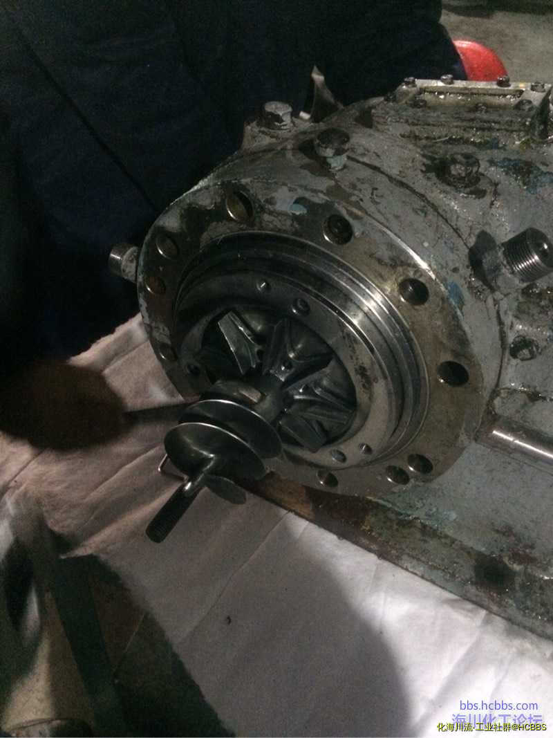

gsb_f_20_200里面有两套密封 反复装了几次还是漏

有图片吗?发上来看一下  发表于 2017-1-26 12:32

测轴套长度有无变化,密封O圈换新的

你发的图应该是GSB高速泵,两套密封分别封介质,封润滑油的?
检修过程能写详细一点吗?
密封整套换新?o圈换新?密封压缩量是不是过小?

还是漏

泄漏量较大,白油罐打开喷油

冲洗方案是PLAN52? 你能不能详细描述?

机封压缩量是多少
