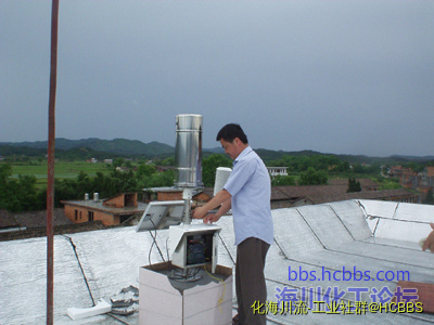

    自动雨量站是用于收集地面降雨信息的自动观测仪器。主要应用于气象,防汛,农业,水文水利,环保,高速公路,机场和港口等领域。从数据传输方式上分通常有两种形式:通过有线网络发送信息的自动气象站和通过GPRS无线方式直接发送信息的自动气象站。将 多个自动气象站数据信息利用有线或无线方式连接至数据中心处理系统就构成了自动气象监测网络,通常它采集到的数据是多要素的气象信息。我们这里所介绍的是雨量监测网络采集的是单要素雨量信息,通过扩展自动站的传感器系统即可实现多要素信息采集。
自动雨量站监测网络由自动雨量站、数据通讯网络、数据中心工作站及其局地计算机网络组成。自动雨量站作为系统的端站安装于各个观测点。其中无线自动雨量站主要由传感器单元、单片机系统和GPRS数传终端单元(采用四信F2X03 GPRS IP MODEM)构成。
    无线自动雨量站的通信费用是以数据流量来计算的,费用低廉,而且使自动站有更强的地域适应空间,只要移动电话网络信号覆盖的地方都能通信。自动雨量站直接通过四信F2X03 GPRS数传终端将数据以无线传输方式发送出去,通过无线网络转送到Internet,经由Internet最终进入数据处理中心。
    系统中四信F2X03 GPRS IP MODEM无线数传终端(DTU)采用了采用高性能的工业级16/32位通信处理器和工业级无线模块,每个模块在使用时需要安装SIM卡,和手机一样在移动网中具有唯一的ID。为用户提供高速、永远在线、透明数据传输的虚拟专用数据通信网络。
  四信F2X03 GPRS IP MODEM无线数传终端系列模块带有12Pin用户数据接口,以便对模块供电和进行数据交换。对外数据线的连接和数据交换方式有RS232和RS485(或RS422)接口等,同时支持DC 5~35V电源,方便在更多场合安装使用。在终端所有连接完成之后,通过终端内置的设置、管理与调试工具对GPRS数据终端进行管理,便于 用户在使用前配置相关参数和在调试过程中灵活地改变相关参数以及软件升级和简单的测试。
