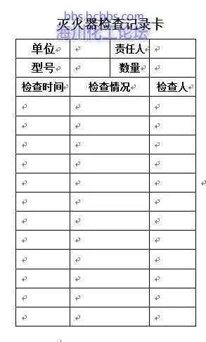

消防器材定期检查,目前我公司做的是部门每月定期一次全部检查、安全部每月抽查的方式,最终检查表格全部回收到安全部。昨天消防队来人检查,提出了一个建议:对于现场定点的消防器材,要求在现场设置检查卡,且检查卡必须在现场,也就是说必须在灭火器处。这个要求的话,就需要我们在现场重新做各一个牌牌专门放检查表格了。
各位家里是怎么弄的。

每台灭火器都有检查卡片  : 序号 检查情况   检查人   检查时间

灭火器检查记录卡
弄个密封的袋子装起来,放在消防器材箱子里,或者直接帖在消防器材箱子里。

是应该在现场每个消防器材设置检查卡,有基层安排兼职人员进行检查、填写,建议周期不要太长(最好以一周为宜),这样的好处:1、保证了消防设备的完好,时间太长容易产生麻痹;2、克服基层消防安全等、靠思想;3、如检查发现消防器材有使用过又未进行申报使用侧对现场的基层(最好以班组为基准)进行处罚;对正常使用进行而扑灭初始火灾的应及时进行补充消防器材并应表彰;4、对因违章作业引起火灾的进行处理;5、根据检查情况及时掌握器材到期信息,提早报计划进行更换,避免因器材过期影响消防预防工作。

这个一直有的,一张纸牌放在现场就可以了

我在的也是   我规定的是 检查牌在灭火器箱里放着、必须在箱内悬挂、不能悬挂在灭火器上、防止影响正常使用。检查牌和检查卡(小的)每月15日为准上半旬一次下半旬一次、未检查的罚款20元每个。
