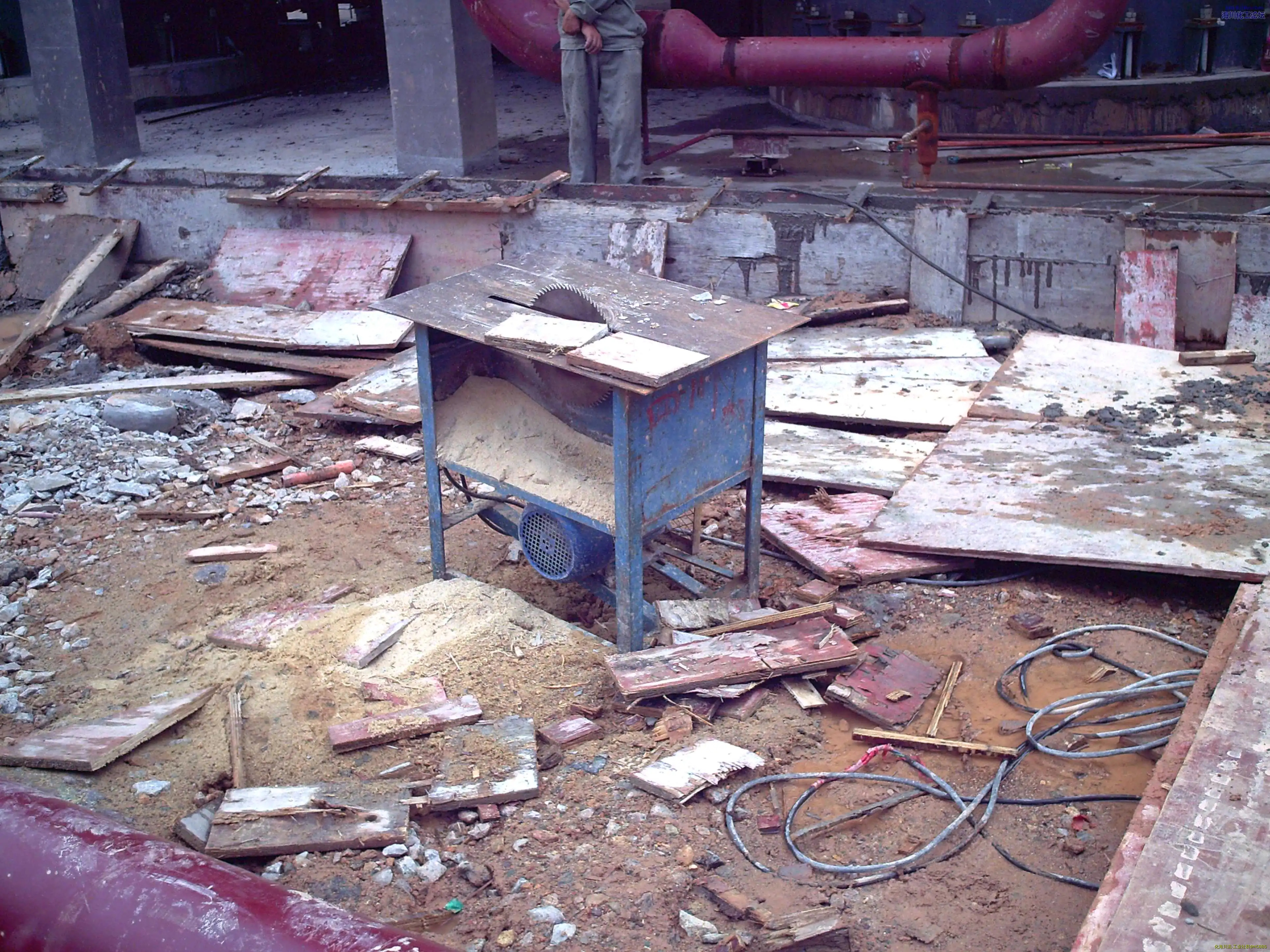

现场混乱、没有防护罩、控制开关过远、

1、现场散乱;2、作业区域与生产区域安全距离不足;3、线路安装不符合规范。

地面杂乱;锯没有防护罩;电源线敷设不规范;没有消防器材(设施)

现场这也太乱了
锯扳机底下没有硬化
锯扳机电源线(临时线)破皮,还泡水里非常危险
作业人员劳护用品穿全了吗
上面管道有泄漏
管道没有标志物料及走向
锯扳机是否缺少防护罩

这种作业现场也太混乱了吧,地上的木板电线稍有不慎就会出现事故,而且使用设备没有防护,对于这种作业相当危险,我曾见过一位施工人员就是因为不慎手指被削去一接,防护还是很有必要的。

1、所用电锯为私自改装的非正规设备,且没有任何防护设施;
2、电缆接线不规范,存在拖地现象,电缆中间连接部分不规范,且没有防漏电设施;
3、现场存在木屑等易燃物品,未见灭火器等消防设施;
4、现场物品杂乱,影响消防通道、安全通道;
5、其他安全标识、作业规范等不健全。

1、作业现场缺少警示标识,危险源点
2、锯木机摆放不平整

电锯不用时没有防护罩。地面杂乱等

现场太乱,锯片无防护措施,电线乱拉乱接

1、地面不平整、2、电线杂乱、3、未有独立开关控制、4、自制机具、5、无防护。6、无警示牌

现场杂乱杂物太多,可燃物随意放置,电源线无保护措施,无灭火器,不使用时无防护罩,现场未见电源切断设施

1、施工现场杂乱无章  2、没看到电器设备漏电保护器 3、没看到配电盘 4、电缆乱放

这个现场惨不忍睹啊,无防护罩,线路凌乱、裸露、在水中

1、电缆线短接;2、电缆线浸泡在水里;3、切木机没有保护措施;4、切木机没有操作规程;

这乱得像爆炸后的现场;电线敷设不合规范;锯板机倾斜无防护罩;应该是新建装置,未见施工警示,未见应急救援器材;施工人员未按规定穿戴劳动保护;电线一部分直接泡在水里,存在安全隐患.

1、现场杂乱  2、电器设备无漏电保护器 3、无配电盘 4、电缆杂乱

现场环境脏乱差、电锯没有防护措施、没有急停按钮、电源线不规范
