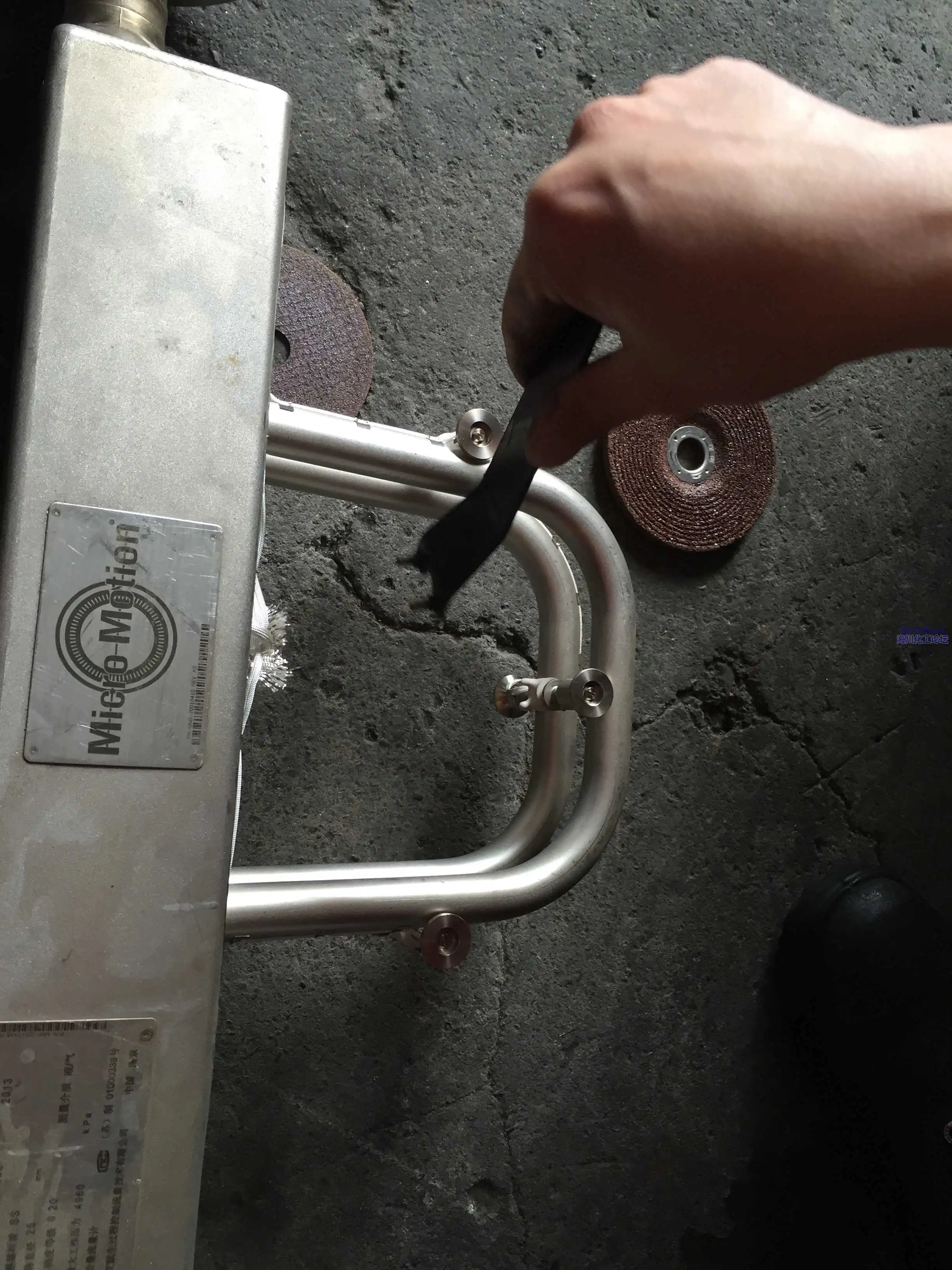

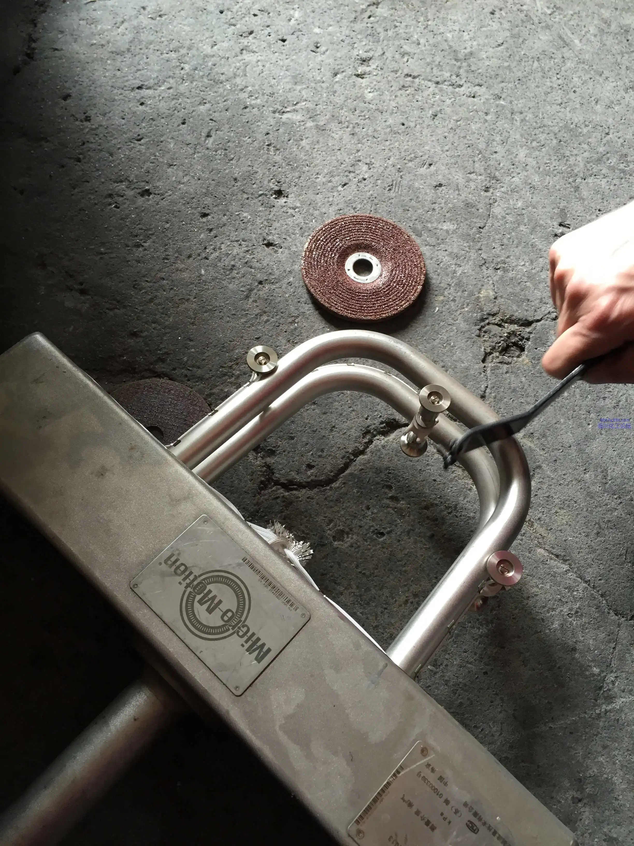

C:\Users\dell\Desktop\IMG_0042.JPGC:\Users\dell\Desktop\IMG_0043.JPG其实我的流量计是内部挂壁,我们管道走的是焦油,内部挂壁现象频繁,2年一换,十几万实在是吃不消,就想问问各位大神有没有自己能修的。厂家跟我总是说买新的,修不好。

F100A系列的,直接磨光机切得,高清无码,其他内部具体结构就不发了

找蓝星用柔性枪头做高压清洗,如果是一寸的流量计就没办法了,太小枪头插不进去。
发表于 2017-1-16 17:27:20
wxdwxd365VIP会员 VIP会员 | 显示全部楼层       最后访问IP山东省
焦油,就看温度和杂质了。你找找绳刷之类的?蒸汽吹?汽油洗?
发表于 2017-1-16 19:27:27
Mr.Bond灬VIP会员 VIP会员 | 显示全部楼层       最后访问IP辽宁省
质量流量计不能用蒸气吹扫 可以用热水 加软芯电缆通小心通通测量管
发表于 2017-1-16 21:32:21
为啥不能用蒸汽?得看介质工况吧?  详情 回复 发表于 2017-12-4 08:28
