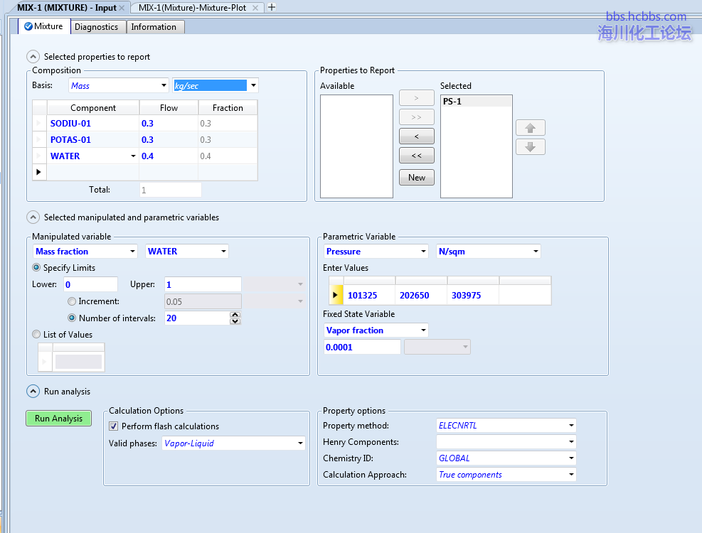

请问我想设置浓度为变化量,然后看温度如何变化,这步应该怎么做啊?
发表于 2017-1-16 12:12:53
当前内容由会员用户名 liudi0317 发布!权益归其或其声明的所有人所有 仅代表其个人观点, 仅供个人学习、研究之用。
liudi0317楼主 VIP会员 VIP会员 | 显示全部楼层       最后访问IP天津市
当操作变量为basis-Frac或basis-Flow时,必须指定组件。
温度,压力,蒸汽分数或占空比中的两个必须指定为操纵变量,参数变量或固定状态变量。
这是给我的提示,但是我找到在哪里弄呢

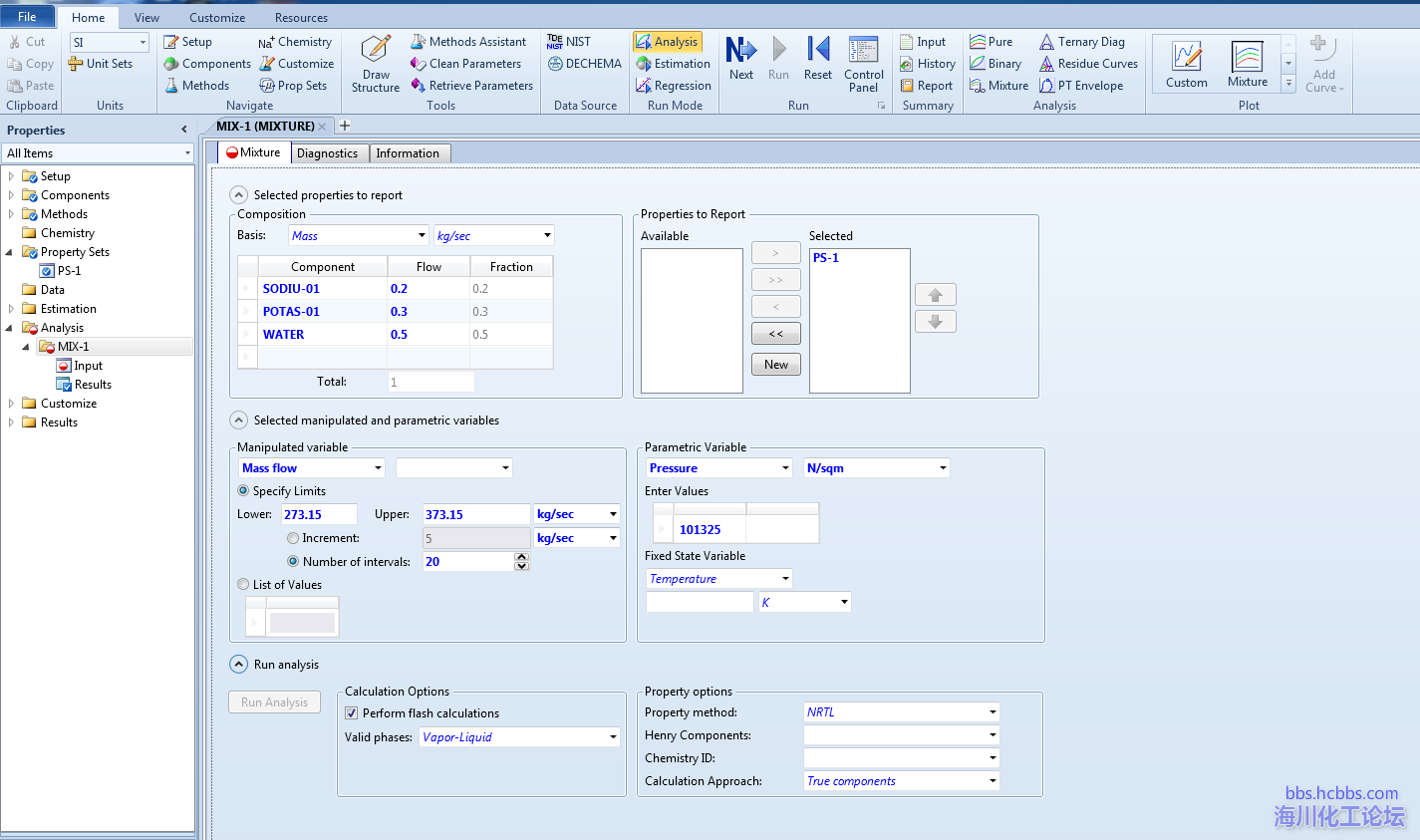

第二张图是我做出来的,其中硝酸钠0.3,硝酸钾0.3,水0.4的混合溶液,变量是水,由0到1,我搞不懂水的质量分数在变,那硝酸钾和硝酸钠怎么变啊
