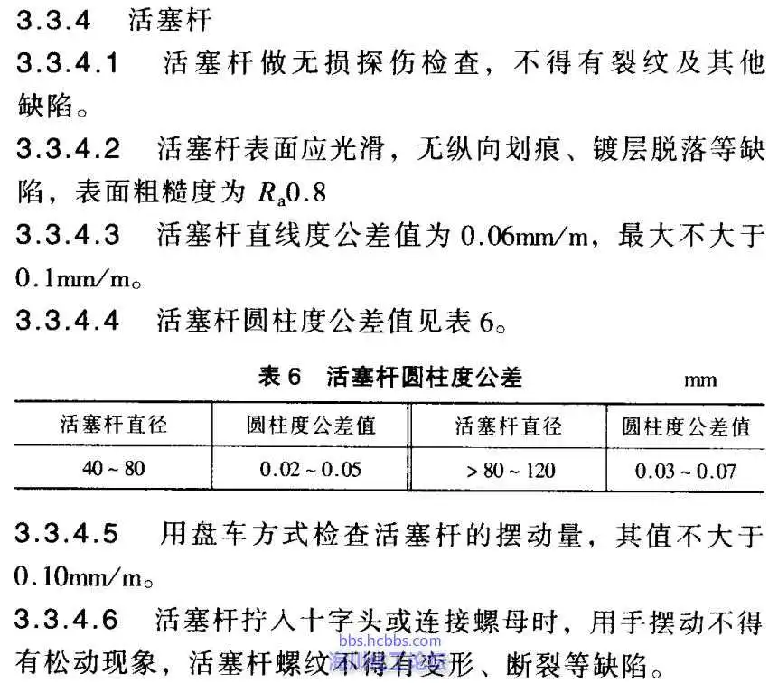

求助往复式压缩机缸径超过算超标,活塞杆的跳动量一般值是多少?

第一句话是不是活塞间隙或者死点间隙?这个根据厂家计算值应该就是最优的。超过后可以更换活塞裙或活塞环。活塞杆的跳读值一般《0.07mm即可。注意:检测时多点检测,防止出现轴变弯没有发现的情况。

一般可以参考SHS 01020-2004 活塞式压缩机维护检修规程
对缸径的圆柱度公差、表面粗糙度、镗缸量都有较为明确的要求
对活塞杆的表面粗糙度、直线度、圆柱度公差、跳动也有数据参数要求
缸径的超差是与其内径大小有关系的,而活塞杆跳动值一般在0.10mm/m(通过盘车,在靠近压力填料处测得)

0.10mm

检修中一般要求检查活塞与缸体的径向间隙,缸体的圆柱度,圆度,粗造度等。问活塞杆的跳动值是多少还真没见过。检修时对着检修记录测量各数据,只要保证所得值在标准范围内,就可以保证活塞杆的跳动值在标准范围内,可能我们的检修记录不一样吧。
