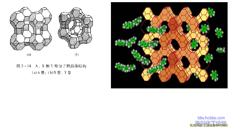

催化裂化催化剂活性成份是分子筛,氧化铝和氧化硅是什么?催化剂是由基质,活性成分分子筛、粘黏剂组成!怎么化学组成又有氧化铝,哪个成分里含氧化铝?

催化裂化催化剂,催化活性中心就是硅铝酸盐上的酸性中心,是一种不需要负载单独活性组分的催化剂。
硅铝酸盐通过合适的配比和活化工艺(分子筛骨架成型,不是外形),形成具有催化作用的酸性中心,利于反应的物料形成正碳离子,让大分子烃裂解成具有较式异构结构的小分子烃(包括饱和和和不饱和的)。通过调整硅铝比,以及通过不同的制造工艺,可以得到不同性质及不再催化活性的分子筛催化剂。
最早的催化裂化催化剂是沸石,即天然的分子筛。

分子筛的成分就是氧铝四面体和硅铝四面体,看三楼发的图,这两个四面体组成笼子,笼子的孔尺寸是一定的,只能允许特定尺寸的油分子进去反应,就像一个筛子一样

活性组分是分子筛,分子筛是由氧化铝和氧化硅生成的结晶体
