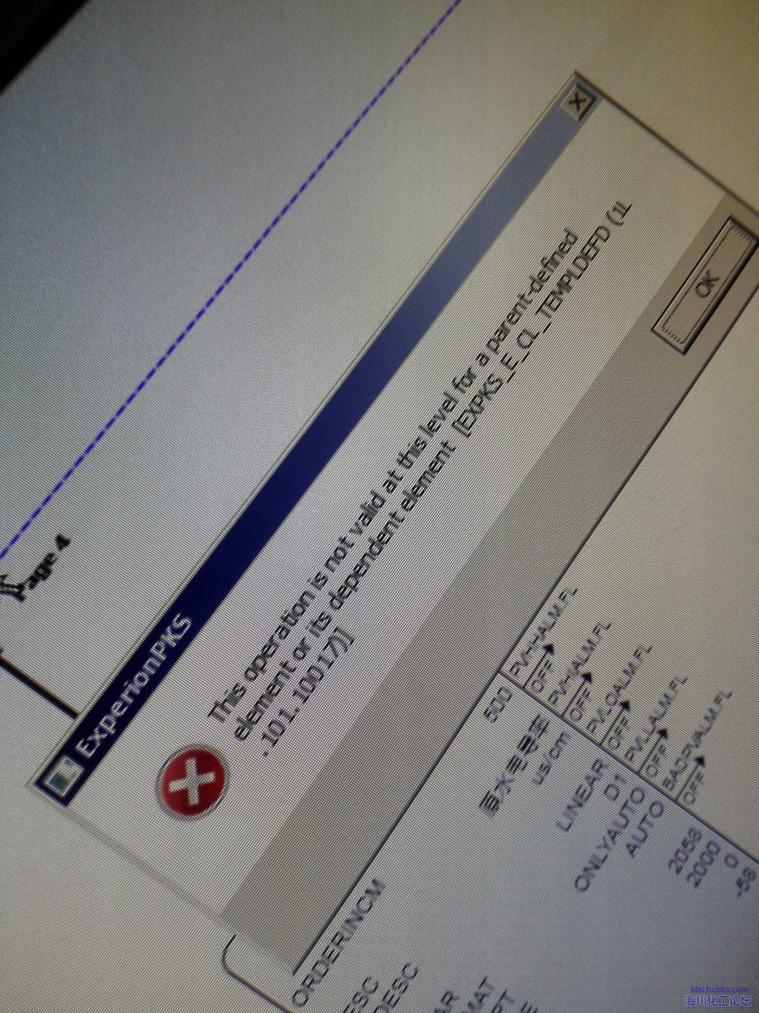

霍尼韦尔PKS400系统 我在组态project窗口的CM里面修改某个块名字,就出这个错误!!!
删除块也出这次错误!
只要动原来组态的东西就出这还错误!!
Monitoring窗口这个CM已经删除还是不好使
ERDB EMDB数据库都已经解锁了还是不好使
求大神

简介--ensure that template defined element or its dependent parameters arenot edited instance-登录查看全文

简介--模板兼容性问题,模板pks环境可能是在别的版本下新建的-登录查看全文

简介--梦,洛轩 发表于 2017-6-17 16:36 怎么解决的 R400的新功能 回路解锁 我这有图片 手机APP软件不好使了 不方便了-登录查看全文

简介--你在组态中修改名称时,是否将monitor中正在运行的此模块打死了呢(inactive),只有先将正在运行的模块inactive,绿色的变为蓝色的,然后才可以修改名称,最好将原来的删除,重新下载 ...-登录查看全文

简介--就这个图 400新功能 一个脑残的 功能!!解锁了就好了 登录/注册后可看大图 133645i0yfbuympo06y8wb.jpg (20.71 KB, 下载次数: 0) 下载附件  保存到相册 2017-9-5 13:36 上传 //  ...-登录查看全文
