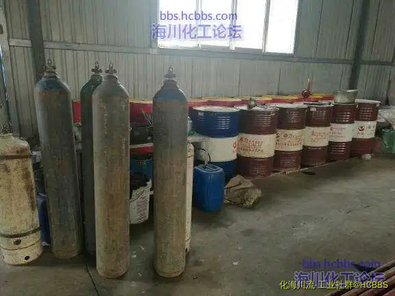

[求助] 看图查隐患(1.11)

气瓶没有防倒装置,没有保护帽;物品混放;现场杂乱;

气瓶跟油桶混放
气瓶安全附件不全(瓶帽、减震圈等)
没见相关的MSDS
没见通风设施
没见可燃气体报警仪
没见消防器材
现场很乱

气瓶没有分开放置、气瓶与其他物品混放在一起、

1、氧气、乙炔、及油品不得混装。2、现场没有消防防护器材。3、没有油品标号的醒目标致。

现场混乱,气瓶油桶混放

气瓶和物料混放,气瓶没有固定装置

无论是对于易燃易爆的还是平常使用的,都应该按类分别存放,这样把氧气瓶、乙炔瓶、油桶放在一块,不出事则好,一出事就是天大的事,对于相关的制度警示牌以及相关的消防设备、通风条件等都是不到位,看来安全不只是下面员工的事情,更是单位直接领导的责任,领导领导就该时不时的去下面看看,发现问题及时纠正。

气瓶没有防倒装置,气瓶不能跟油桶混放

1、氧气瓶没有集中独立放置,2、氧气瓶没有防倒措施,3、氧气气瓶无防振圈,4、乙缺气与氧气隔离放置 5、油品存放无通风、

气瓶没有采取防护措施;油桶没有张贴MSDS及危险警示,未设置二次防泄漏容器,没有消防器材。

气瓶乱放、脏乱、没划化学品存放区,没标示线

易燃物、可燃物混放无定置管理,钢瓶安全距离不够无放到措施,且无防护罩,油桶该未盖上,无消防灭火器才,通风不够

气瓶没有防倒措施,气瓶无防振圈,乙缺与氧气安全距离不够

气瓶跟油桶混放 气瓶没有瓶帽、减震圈  没见通风设施 没见可燃气体报警仪 没见消防器材 现场6S管理差

1、混放(太多了) 2、气瓶防倾倒无 3、仓库内未见灭火器和相关警示禁止标识

气瓶安全附件不全 没见消防器材

气瓶没有减震垫;油桶和气瓶没有分类存放;现场物品堆放混乱;乙炔氧气没有分开存放;使用过的油桶和满装油桶未分开堆放。

1气瓶无防震圈、防护帽,无防倾倒措施,且氧气乙炔瓶放一块 2物料混放,无标识 3物料与墙未留安全间距 4现场未看到消防、应急设施、安全警示标识
