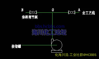

1、刚开始平衡是,OA管路阻力=OB管路阻力=F1 ,流量为Q1, 如果突然OB管路阀门开度加大,则泵的流量和扬程会怎样变化,为什么?
2、刚开始平衡是,OA管路阻力=OB管路阻力=F1 ,流量为Q1, 如果突然OB管路阀门开度减小,则泵的流量和扬程会怎样变化,为什么?

第一种情况总流量升高,扬程降低,OA路流量降低。
第二种情况总流量降低,扬程升高,OA路流量增加。

大侠,如果OA管路管径不变,流量下降很大,那扬程衰减会不会很厉害??虽然OA管路流量下降后,管道阻力也下降了,但是在原来OA管流量下,扬程本来是能满足工艺要求的,但是流量下降很大后,不知道OA管中由泵提供的扬  详情 回复 发表于 2017-1-10 14:16

大侠,如果OA管路管径不变,流量下降很大,那扬程衰减会不会很厉害??虽然OA管路流量下降后,管道阻力也下降了,但是在原来OA管流量下,扬程本来是能满足工艺要求的,但是流量下降很大后,不知道OA管中由泵提供的扬程还能不能满足工艺要求(因为可能OA管路流量下降后,管道阻力下降只是管路损失的一小部分,如还有液位差、压差等)

1. 流量变大,扬尘减少
2.流量变小。扬尘变大

建议多看看泵的特征曲线,好好理解一下

论坛内搜索“最小流量线”,有大量相关帖子供你参考的。
