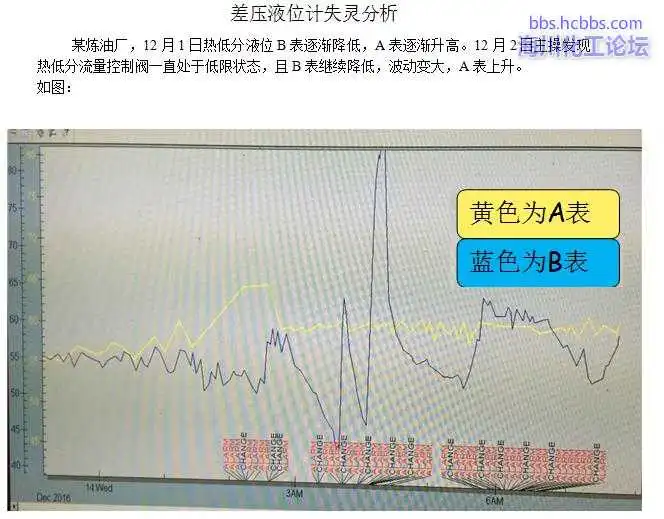

差压液位计失灵分析
发表于 2017-1-6 16:38:14

比重的变化,压力的波动,引流管的堵塞等

由图所知:可能性较大的是A表为双法兰液位计,B表为雷达或者超声波液位计:因液位或温度过高,液位计天线出现凝液,导致回波异常,测量失真

图没看懂
发表于 2017-7-24 13:57:40
热低分的两个差压液位指示曲线,变化规律不一致,发现问题,现场发现现场差压法兰表头泄露,造成指示不准  详情 回复 发表于 2017-11-25 20:56
zhangchao2012 + 10 积极参与
