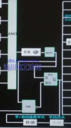

图片下边那个“手/自动选择开关”这个逻辑关系是啥作用?

这个需要看你组态逻辑,而不是流程图上画的逻辑简图。

图上看不出你的手自动开关后半截去了哪里,但是以经验来说来看,一般的连锁,需要自动状态下才能让它生效,有紧急情况生产可以切为手动,防止事故发生,当然也有不能有切换开关的连锁,这类连锁都是很重要的,具体请结合连锁逻辑图来看,设计院会按照工艺控制要求绘好连锁逻辑图

7楼的朋友说的有道理,但是我总感觉这种手动自动开关的串联画法不太合适

手/自动选择开关可能是起旁路作用的,即旁路掉ADN前面的联锁条件(试车或开停车及其他特殊情况下使用)

手/自动选择开关是起旁路作用的
