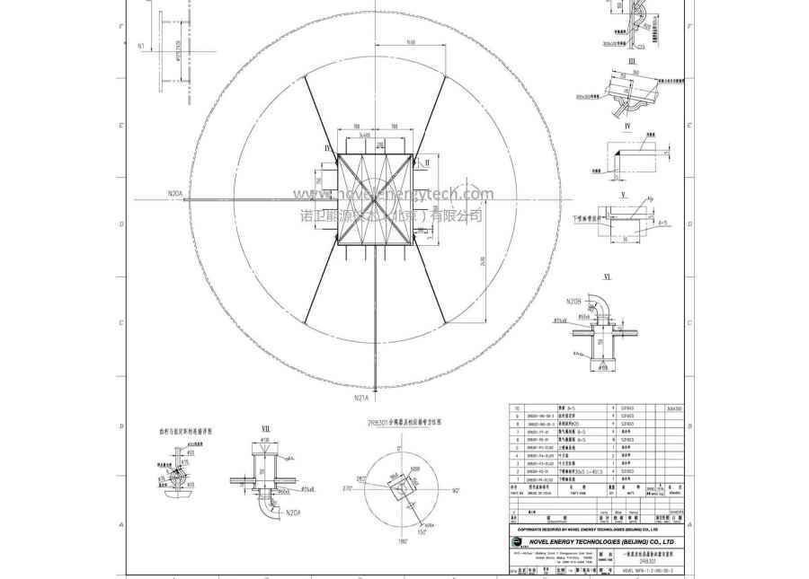

      关于动力学分离技术及其内件设计计算,需要提醒大家如下:
      国内外有的厂家也开始模仿采用NOVEL公司的羽叶分离内件。但是,羽叶分离技术,是基于其精准动力学分离系统平台设计技术获得的设计结果和组态形式。必须根据不同温度和压力工况下的气相组成和平均分子量、基于空气为参照系统的气相比较压缩因子、气相粘度、气相密度、气相流量,以及液相密度、液相粘度、液相表面张力和上限液相流量等流体动力学参数,在其精准动力学分离系统平台设计技术获得的设计结果和组态形式。
发表于 2016-11-12 11:51:54
      同样的工况和工艺数据,非专业公司计算设计得到的结果,与专业的动力学分离技术公司在其动力学分离精准计算设计平台上获得的设计结果,相差很大。其中最主要的设计计算差异之一,在于其工况下的气相压缩因子差别。
      须知,精准可靠的动力学分离技术及其内件,必须通过事先模型平台实验验证。事前模型平台试验,最安全最易得的气相介质就是空气。因此,国际上的动力学分离事前模型,都是以空气为介质的系统。用动力学分离系统平台模型去无限逼近真实工况,就必须将真实工况下的气相以接近大气压下的空气为参照体系,来获得相对于大气压下空气的压缩因子。这个压缩因子,与手册上查的以理想气体为参照体系的压缩因子值是大不相同的!!
      非专业的动力学分离技术公司所采用的压缩因子,就是从手册上查到的理想状态下的压缩因子值。以此理想压缩因子来计算获得的工况下体积过流速度,与实际工况下通过动力学分离技术内件的体积过流速度有很大差别。工况下不同过流体积流速得到的分离效率,自然差距很大!企业都抱怨说他们的旋风分离器,分离效果比设计值差得多。自然,旋风分离器也属于动力学分离器。把理想气体压缩因子误以为拟大气压下空气相对压缩因子进行设计计算,是造成国内外公司设计制造出来的旋风分离器,在运行中的实际分离效率与计算分离效率相差很大的原因所在。即,直接照搬了手册上的理想状态的压缩因子,而动力学分离设计模型中与流速相关的参数转换中的压缩因子是指拟大气压力下的空气为参照体系的压缩因子!
发表于 2016-11-12 11:52:47
      除了事前动力学分离设计模型中与流速相关的压缩因子出现大错误导致设计结果出现错误外,再谈内件组态问题。
      专业动力学分离技术公司的事前动力学分离计算设计系统平台,准确地讲,只对应一种动力学分离内件基本组态,即内件流道内部几何参数,如流道长度、流道包含的重复分离单元数量、每个分离单元的流道间距、分离单元长度、动量变换角度、动量变换次数、液相反射收集角度、次级流道液相存储空间尺寸、次级流道抗堵塞尺寸、次级流道抗二次旋流几何尺寸等等,均已经一一对应。相反,国内外非专业分离技术公司,只顾模仿内件组态外形如百叶窗,而对于流道宽度、流道长度、流道内部参数全然不顾,反正不少设计院和业主都与他们自己一样不懂动力学分离技术,只要外观模仿得相像百叶窗,又为了节省材料降成本,低价中标,其布置的内件间距数倍于标准数据而流道长度只有标准的几分之一,这样仿制的所谓动力学气液除沫分离器,能高效分离运行才怪?!设计院和业主朋友们请甄别。
这里分享一张某专业动力学分离技术公司为荷兰国家矿业公司南京工厂设计制造安装的硫酸an溶液多效蒸发结晶器除沫器羽叶分离除沫器安装总图节选,供大家学习讨论:
发表于 2016-11-24 13:22:22
