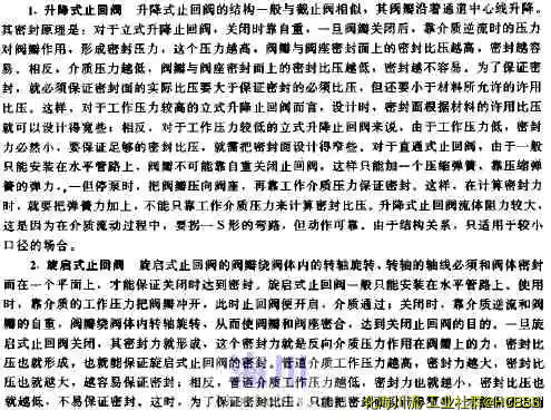

383770393VIP会员 VIP会员 | 显示全部楼层       最后访问IP泰国
发表于 2012-6-30 10:03:12
