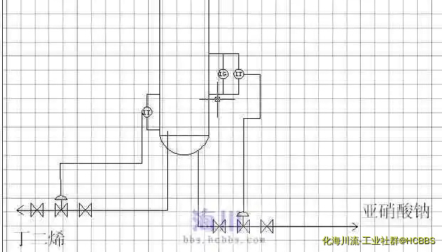

我们厂正在建设氧化脱氢制丁二烯,流程图中一丁二烯脱重塔,其塔底有两个液位远传,但其安装高度不一样。这两个液位显示值代表什么?甚是不解

请截图流程图!
个人猜测:2个液位计的远传 这个做法是有的!是按照你塔釜物料来定的!
1个液位计为测量液面的液位计(例如双法兰式)
1个液位计为界面液面计(主要用于测量塔釜内分层物料的液位)

通常为了安全,塔底会有一个就地液位计和一个远传液位计,楼主的情况是考虑安全(介质为液化气)可能采用两个不同形式的自控液位计,不设置就地液位计。供讨论。

是这样一个情况:流程上是有一个就地液位计然后连着一个它的远传液位计,是控制硝酸钠的流量的。另一个只是一个液位远传没有就地液位计,它是控制丁二烯流量的。都是安装在塔底。我不明白的地方是这两个液位计安装高度一高一低,那个低的的那个液位计不显示是满液位啊?

这画法 确实不是界面液位计的画法!恕我水平有限 很难明白2个液位计有什么用途!
个人理解:丁二烯脱重塔 既然是脱重组分 那么丁二烯 应该是是塔顶收集的吧!
而塔釜 应该是存在有机相和无机相 所以可能存在分层!如果是界面液位计 倒是合理的 因为界面液位计设置好后 可以调节底部出料阀的开度!

1、我所接触的丁二烯脱重的确有两个液面计,作用一是测液面,一是测界面。
2、就楼主的流程图来说,个人怀疑两个仪表的安装高搞反了。如果调过来,就对了。

另外还有一种可能就是下面一个液位计为开停工时使用,正常时用上面一个液位计,具体最好还是结合控制原理和工艺原理来理解,这个应该是有控制说明的,到时拿上来分享下。

........首先,两个液位计是不是相同的,丁二烯容易聚合,两个液位计可能是考虑担心其中一个液位失灵,或者两个液位计的作用不一样。

看到图了,你这两个液位计控制的物料是不一样的啊。

嗯,应该有一个是控制界面的,另一个是控制液面的
