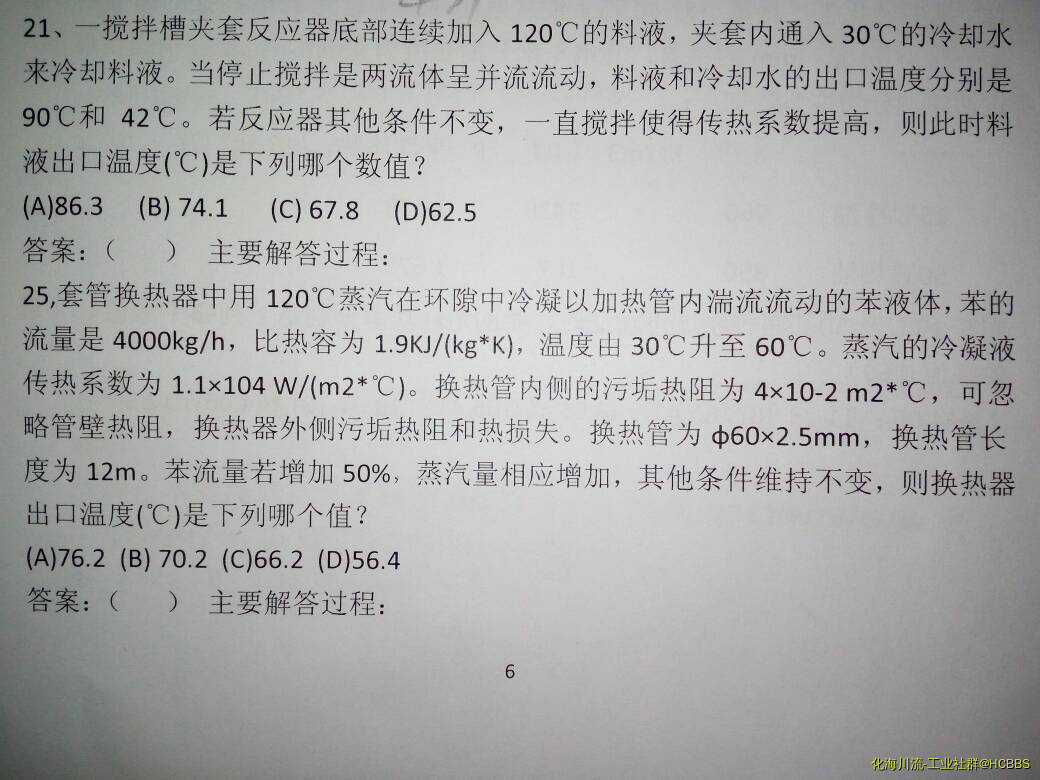

[讨论] 2016注化考试案例上午部分21、25题如何解答?
3646 |11
lzzjjxwjVIP会员 VIP会员 | 显示全部楼层 |阅读模式       最后访问IP陕西省

21、A  25 、D

可否分享一下解题过程或者思路也行?十分感谢!

21题感觉无从下手。
25题换热管内侧的污垢热阻数值有问题,一般的污垢热阻不会是0.01这样的数量级,通常都是0.0001这样的数量级。把污垢热阻由0.04改成0.0004m2*℃/ W可算得D答案。
Q=WCp(t2-t1)=4000×1.9×(60-30)/3600=63.33KW,
△tm=(t2-t1)/ln((T-t1)/(T-t2))=(60-30)/ln((120-30)/(120-60))=74℃,
S=πd0L=3.14×0.06×12=2.26m2,
K=Q/S△tm=63.33×1000/(2.26×74)=378.7W/(m2*℃),
由1/K=d0/αidi+Rsid0/αidi+1/α0,解得αi=515.6W/(m2*℃);
αi ∝u^0.8,所以αi ' =1.5^0.8αi=713.2;
由1/K ' =d0/αi ' di+Rsid0/αidi+1/α0,解得K ' =486.6W/(m2*℃);
Q ' =1.5WCp(t2 ' -t1)=K ' S(t2'-t1)/ln((T-t1)/(T-t2')),得ln((T-t1)/(T-t2'))=K'S/WCp,带入数据得t2'=56.4℃。选D
发表于 2017-9-14 10:34:29

跪求21题解题思路

21题,原题已知,传热系数提高3倍,有会做的么?

答案很赞

你的计算K的公式有点问题

请问蒸汽流量也增加,蒸汽的冷凝传热系数为何不变?

冷凝传热系数与液膜的密度、粘度及导热系数有关,与蒸汽流量无关。课本有说蒸汽流速增加,对流传热系数增大。说的是流速不是流量,且对流传热系数也不等同于冷凝传热系数。
