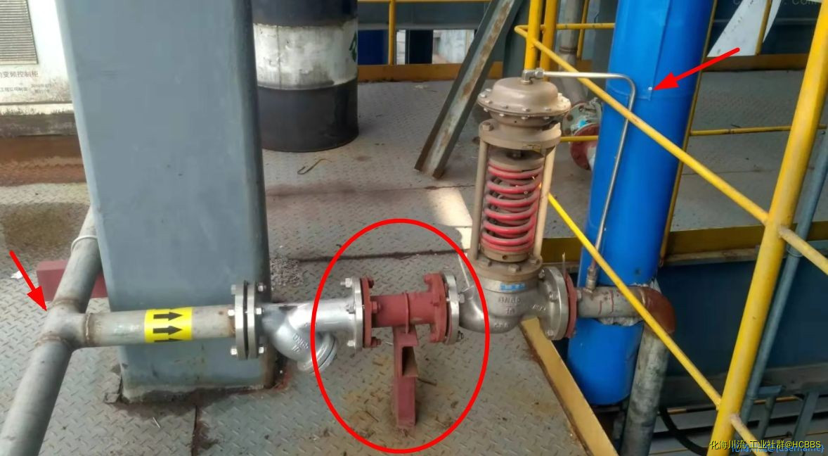

[资源分享] 【海川管道大家谈】这样布置阀门好不好?

后面那是什么阀?压差补偿?

过滤器起什么作用 为什么过滤器前后材质又变幻  详情 回复 发表于 2022-4-23 08:01
自力式调节阀  详情 回复 发表于 2022-4-22 18:23

后面的取压点靠阀门过近(考虑到介质流态稳定的因素)

有要求是多少勒  详情 回复 发表于 2022-4-22 18:25

调整一下短节安装位置的事,管施工的技术人员够懒的

感觉这里两条管道也干涉了 [attachimg]2982005[/attachimg]  详情 回复 发表于 2022-4-22 18:24

后面是自力式调节阀,平时维护量极少,安装完毕后就归工艺管理了

简之_myP89 发表于 2022-4-22 16:10
后面那是什么阀?压差补偿?
自力式调节阀
感觉这里两条管道也干涉了
有要求是多少勒

画圈的地方不应该是短接,应该安装手阀。

对,用于检修,  详情 回复 发表于 2022-4-23 09:37
未安装手阀是这个图片安装方式最大的错误

基本原则没有遵守  详情 回复 发表于 2022-4-23 09:38

应该没啥问题。问题是管道与管件的材质有别,是否可以不得而知。供参考。

过滤器起什么作用
为什么过滤器前后材质又变幻

过滤器和后边的阀门直接连接,然后下游的管子就相对长点,这样取压点就优于现在管路设置。较为稳定。

过滤器和阀门直接连接可能不好穿螺栓 而且支架不好布置  详情 回复 发表于 2022-4-23 09:38
过滤器和阀门直接连接可能不好穿螺栓
而且支架不好布置
发表于 2022-4-23 09:38:10
书童 发表于 2022-4-22 19:12
未安装手阀是这个图片安装方式最大的错误
基本原则没有遵守
通道也不安全
