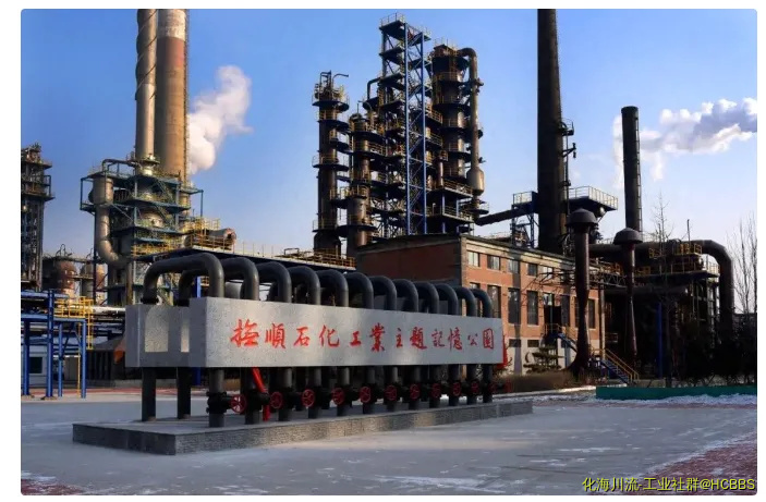

五月的东北大地,料峭的春寒悄然退场。抚顺石化石油二厂十里厂区塔林林立,机械轰鸣,管线如银色血脉般在蓝天下纵横交织。站在中国第一套流化催化裂化装置—北催化装置旁,由废旧管线组成的大型雕塑“开启”赫然矗立,正面“抚顺石化工业主题记忆公园”几个大字沉稳醒目,与历经岁月的北催化装置相互映衬,宛如时光长河上架起的桥梁。
这座见证了中国炼油工业腾飞的“功勋装置”,在2025年5月5日迎来了特殊的纪念日——中国第一套流化催化裂化装置开工60周年。60年前,当银白色的催化剂颗粒在提升管内形成“黄金瀑布”,不仅宣告了新中国高标号汽油“零”的突破,更在共和国炼油史上种下了“金花”的种子,孕育了以“胸怀祖国、服务人民的爱国精神;崇尚创新、尊重实践的科学精神;集智攻关、团结合作的协同精神”为主要内涵的“金花”精神,书写了一段“科技报国、产业兴国”的壮丽篇章。
