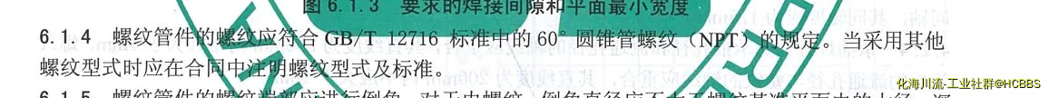

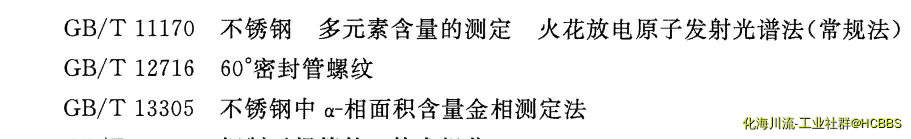

笔者为G1外螺纹管口开了一个双螺口管箍(标准:SHT 3410-2012(2017年复审) 石油化工锻钢制承插焊和螺纹管件)用以连接其他管子。
校审认为SHT 3410标准不能生产G1螺纹的管件,其只能生产NPT螺纹管件。原因是其标准规范性引用文件里的标准只引用了GB/T 12716,未引用GB/T 7307。说实话,我不明白,其他管螺纹的管件按什么标准生产呢?最后,我开了一个内螺纹短管去规避了标准。这个问题,大家怎么做的呢。

攻城狮_peyWD 发表于 2023-10-16 08:38
SHT 3410-2012 石油化工锻钢制承插焊和螺纹管件,6.1.4可以使用RC管螺纹,需要采购时技术说明
谢谢,我没仔细看标准,确实要好好学习标准

猜想 GB/T 7307 标准叫 55度 非密封管螺纹。应该是不能靠螺纹密封。
