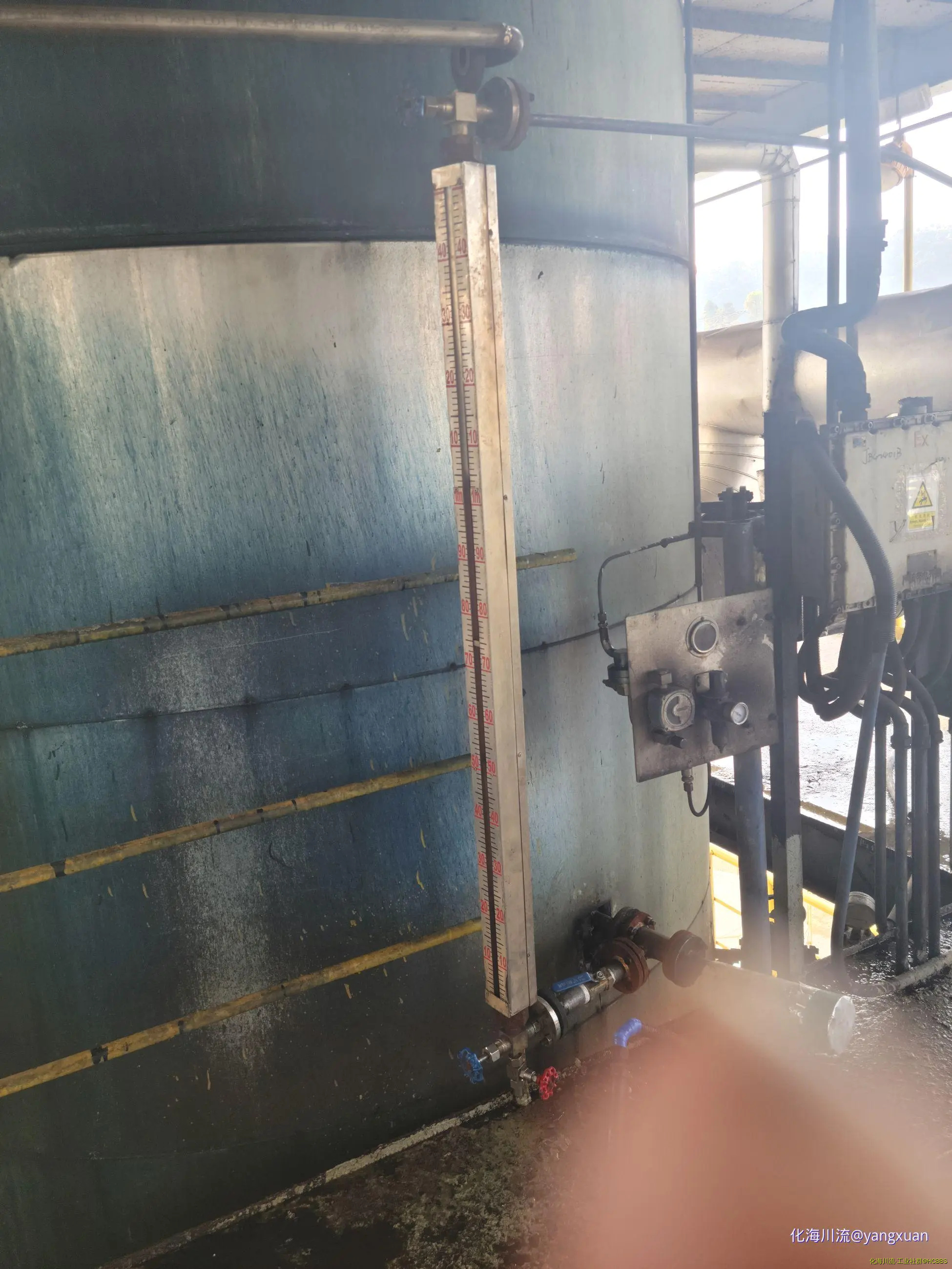

蒸馏塔中部汽提水采集处想了个液位计,但一直显示无液位,排水能排出来,液位计底部接的液相处,大约600㎜高,顶部接的气相处,管路都畅通,就是没显示,此处压力55千帕左右,温度不到110度。一直想不通什么原因,想让大家帮忙分析分析,谢谢了。 20230405_172453.webp

你图片里只能看到磁翻板液位计、吹气式液位计的吹气控制器,你说的是磁翻板液位计无显示?

排污阀是不是三通阀,开度不正确啊
发表于 2023-4-6 08:05:53
看不懂你这怎么安装的,看着就不像能好使的样

“此处压力55千帕左右,温度不到110度。”水在这个工况下不会有稳定的液位,在玻璃管形成的液态迅速回到容器内,不会有液位显示

这个工况下快到饱和水蒸汽了

把底部的连通阀关闭,看能不能排出
发表于 2023-4-6 08:50:34
有没有可能里面确实没液位呢?就你排的那很低的一点液位,指示不出来

这个液位计的上半部分连接到哪了?

你在扯什么,你哪看到有电源了,人家是现场磁翻板液位计
