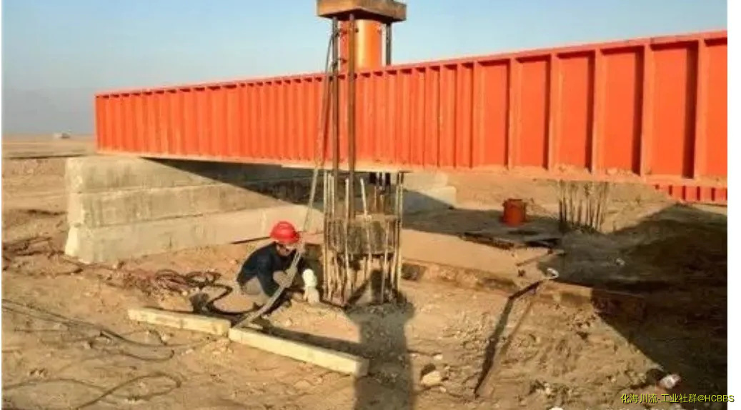

在地下水位较高的地区,当上部结构荷重不能平衡地下水浮力的时候,结构的整体或局部就会受到向上浮力的作用。如地下水池、建筑物的地下室结构、污水处理厂的生化池等必须设置抗拔桩。

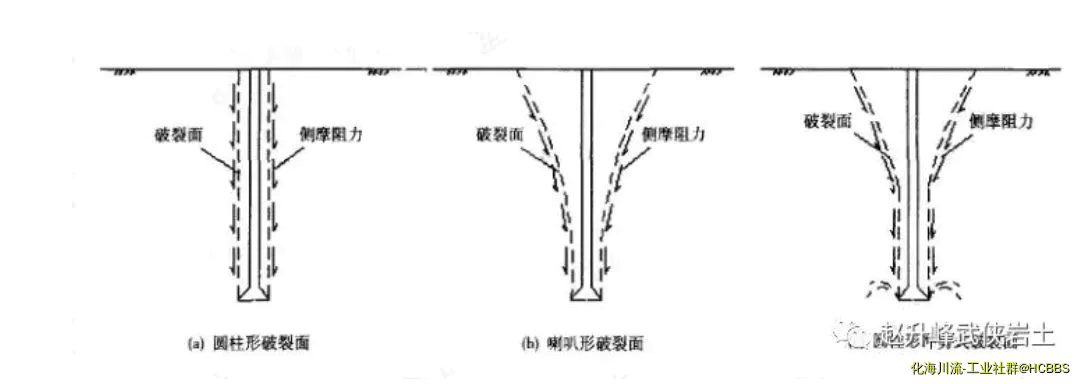

抗拔桩在受到地下水浮力的作用时,依靠桩体的自重及桩与周边土体的摩阻力提供抗拔力。抗拔桩与桩周土共同组成桩-土系统内相互作用共同完成荷载传递过程。随着桩顶荷载的增加,桩体逐渐上移,带动桩周土体上移,进而带动外围土体向上移动,这样桩周土体间就会发生剪切变形。等截面抗拔桩抗拔时,主要以桩侧摩阻力提供抗拔力,而变截面(扩底) 抗拔桩的抗拔力大部分由扩大头来提供,在桩侧摩阻力达到极限值时,扩大头还远远未达到极限值。有研究表明,当抗拔桩加载较小时,抗拔桩内力分布和计算可以通过传统计算理论得到,而当加载量达到一定量级时,钢筋和混凝土不再满足变形协调条件,也就不再适用于抗拔桩的内力计算。探究抗拔桩的应力分布特性对研究抗拔桩在抗浮工程中的应用普及有着举足轻重的意义。
