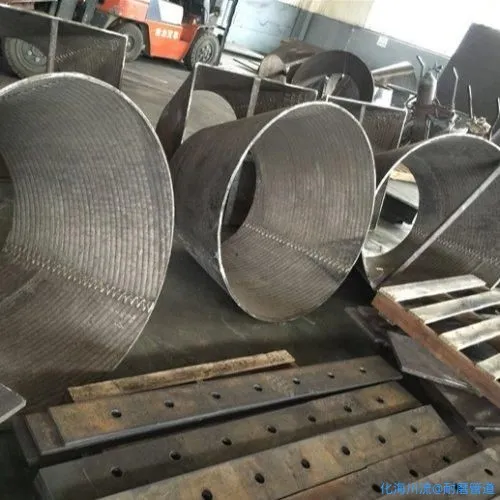

简介--大小头放样步骤1、先画一条中心直线,在线上取一点A,过A点画一条与中心线垂直相交线。 量取大头半径以A点为起点在相交线上标注一点B。2、量取高度以A点为起点在中心线上标注一点C。过C点画一条与中心线垂直相交线,量取小头半径以C点为起点在相交线上标一点D。3、用直线把B和D两点相连并与中线相交,得出交点为E。4、以E点为圆心B点为半径起点画圆弧,算出大头周长,以B点为起点在圆弧上标注一点F。再以E点为圆心D点为半径起点画圆弧,算出小头周长,以D点为起点在圆弧上标注一点G。5、用直线把F和G两点相连并与E点相交,得出的扇形就是大小头的平面展开图。附:制件大小头要求已知的四个条件;大头直径、小头直径,板厚和垂直高度。 注:在制作大小头放样开料的时候其大头直径尺寸和小头直径尺寸要选取其公称直径(中径)即,外径减去板的厚度或内径加上板的厚度。 ...-登录查看全文
