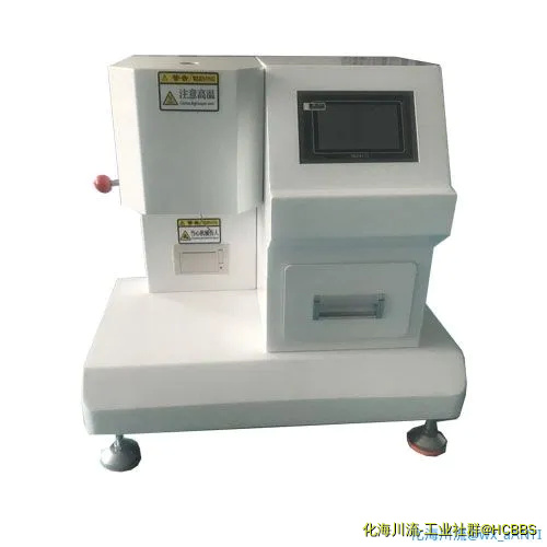

型号 ZY-MI-BP
挤压出料部分出料口直径 出料口直径:Φ2.095±0.005毫米 出料口长度:8.000±0.025毫米 装料筒直径:Φ9.550±0.025毫米 装料筒长度:152± 0.1毫米 活塞杆头直径:9.475±0.015毫米 活塞杆头长度:6.350±0.100毫米
标准试验负荷 共8级
显示分辨率 0.1℃
切料方式 可选手动或自动切料
温度范围 室温——400℃(450℃)
电源电压 AC220V±10% 50HZ
恒温时间 可连续工作
恒温控制 ±0.1℃
特点用途: 此款塑料熔指测试仪为改良款,增加了众多功能,在仪器配置、仪器使用寿命、操作便利性、测试精度方面有大幅提高,具有国内一般熔融指数仪所无可比拟的优势和性价比。
满足标准:
ISO 1133,ASTM D1238,GB/T3682
塑胶熔指仪用途:用于测定各种塑胶、树脂在粘流状态时熔体流动速率MFR值,它既适用于熔融温度较高的聚碳酸酯、聚芳砜、氟塑料、尼龙等工程塑料,也适用于聚乙烯(PE)、聚苯乙烯(PS)、聚丙烯(PP)、ABS树脂、聚甲醛(POM)、聚碳酸酯(PC)树脂等熔融温度较低的塑料测试,广泛地应用于塑料生产,塑料制品、石油化工等行业以及相关院校、科研单位和商检部门。
高分子材料熔指测试仪适用于《GB/T3682-2000热塑性塑料熔体质量流动速率和熔体体积流动速率的测定》国家标准中对规定的热塑性塑料熔体质量流动速率的测定,本标准等同采用了ISO 1133:1997的规定,同时可满足ASTM D1238测试标准。
塑胶熔指测定仪为台式结构、设计合理性能稳定可靠、外形美观、操作方便,采用了高性能、高精度控制仪表具有采样精度高,控制速率快的特点,使用了模糊的PID算法进行恒温控制。
高分子材料熔指测定仪特点:
1、升温速度快,超调量极小
2、恒温精度高
3、在填料之后,能迅速恢复恒温状态
4、试验参数校准并修正方便
5、可采用手动、自动切料试验方法
6、中文液晶显示
7、配有打印机,将测试结果自动打印输出
8、本机在国内处于领先水平
此机型为能测试氟塑料的熔指仪,耐腐蚀熔指仪
区别于国内其他厂家高分子材料熔融指数仪的优点:
1、全套砝码采用304不锈钢材料制作,防止生锈影响外观及砝码精度
2、加热筒采用304不锈钢制作,因熔融指数仪长期在高温下工作(最高可达400~450度),高温下金属材料极易氧化生锈
3、双传感器配置,控温精确,温度梯度更好,寿命更长
4、按国标要求,加料后增加四分钟倒计时功能
5、RS232接口,可直接连接电脑输出数据
6、开机后可直接显示上次测试条件,避免每次用户都重新设置试验参数,减少操作人员工作量
7、可依不同测试材料设置十组测试条件(负载、温度、切料时间等),使用时直接调出即可
8、最高温度可达450度(订货时需特殊说明)
9、可长时间测试强腐蚀性塑料而无损仪器精度,如号称塑料王的氟塑料聚四氟乙烯(PTFE,简称F4 ),聚全氟代乙丙烯(FEP,简称F46)等全系氟塑料(因材料特殊,订货时请说明),国内仅两家公司有此技术
10、满足标准:ISO 1133,ASTM D1238,GB/T3682
