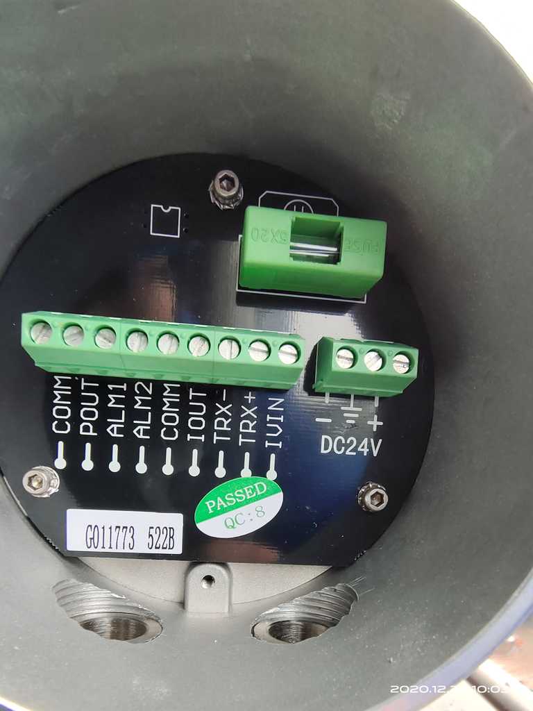

[求助] 咋接线 4线制电磁流量计,进dcs的,怎么接线

4线制电磁流量计,进dcs的,怎么接线

24V 那里接电源,IOUT和IVIN接4~20mA输出。

IOUT 流量电流输出(两线制电流输出)
IVIN  两线制24V电压输入
POUT 双向流量频率(脉冲)输出
COMM 频率脉冲电流公共端(地线)
