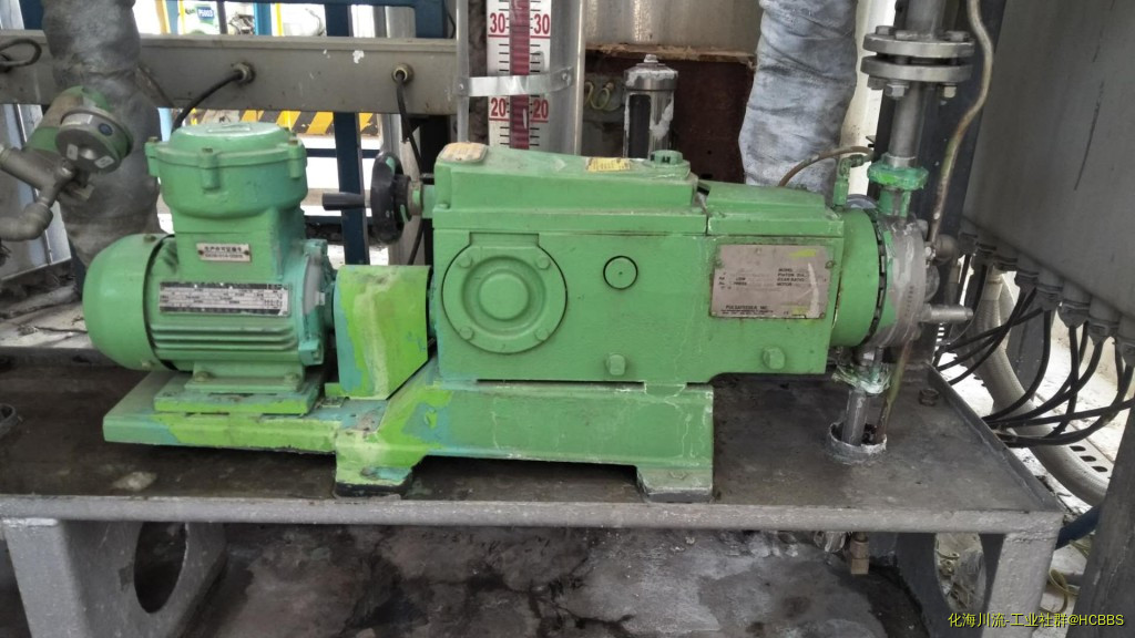

大家给看下这是什么泵?这种泵会抽空吗?平常有什么注意事项,谢谢

一、启泵前,1、出入口阀全开,介质应能顺畅的从出口流出,反向亦无法流通,判断单向阀开启闭合正常;2、行程调节到0逐渐增加;3、介质要达到隔膜中心线以上;4、液压油不缺。
二、运转中,1、出入口单向阀有明显的阀球起落声音,判断正常运行。2、压力表指针规则晃动,压力取决于背压高低;3、关闭出口阀,压力应一直上升,打开出口导淋,介质呈一股一股排出。
三、故障,不上量或打不到压,1、隔膜破裂;2、泵体溢流安全阀阀定压低,泄压;3、单向阀不回座或装反或内部密封、阀球、阀座损坏;4、介质结晶;5、小管路背压大时需要反向充满管路

计量泵,通过曲轴,活塞配合吸取液体的,这泵对介质清洁度有要求吧,上下各有一个单向阀,容易堵,泵不上量一般就是两个单向阀有东西卡住了,运行时压力较高,一般在出口管道上安装安全阀,经常换换油,挺耐用的。

帕斯菲达液压双隔膜计量泵,这个品牌泵的结构抽空会打爆隔膜

进口加过滤器,启动进出口要全开

机械式 液压隔膜计量泵       伴热不规范   校准罐容易漏

最怕漏气,如果有漏气就会抽不上介质,柱塞没油也会抽不上。

隔膜计量泵,单向阀易脏堵。易打量不足。

计量泵,注意先开出口阀再起动泵,里面有涡轮蜗杆调量总成等等

隔膜计量泵。
泵前要加过滤器,防止其他杂质进入,硬的杂质可能割裂隔膜。
