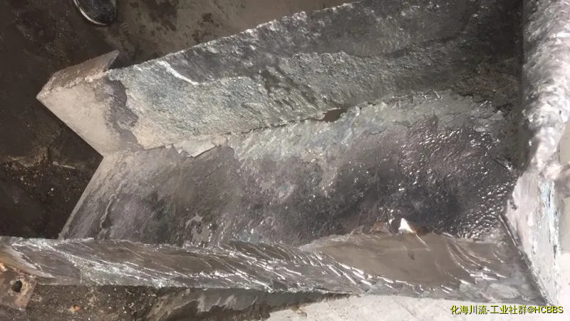

cfleonVIP会员 VIP会员 | 显示全部楼层 |阅读模式       最后访问IP江苏省
海川小学3年  |  头衔:  【材料技术】
1、之前用石墨,脆,易碎,一天一换;
2、用碳钢、310s甚至镍合金,一周有余,腐蚀严重
工况:450-460度熔融态锌水
使用:用来舀盛锌液。
问各位技术咖:
用来舀熔融态的锌水装置用什么材料好?
被锌液腐蚀的装置
被锌液腐蚀的装置
图为用了一周被腐蚀的装置,
材质为碳钢、不锈钢、高温合金,一样的命运。

che123 | 显示全部楼层       最后访问IP四川省
没有。碳钢溜槽,内衬耐火浇注料。株洲火炬炉、西安同欣及河南生产浇注料的都可以。
发表于 2020-4-24 10:48:08
你是经常移动导致石墨损坏?那就用碳钢耐火浇注料。
发表于 2020-3-10 08:51:53

cfleon楼主 VIP会员 VIP会员 | 显示全部楼层       最后访问IP江苏省
海川小学3年  |  头衔:  【材料技术】
回复以上:用来舀舀锌水用的。目前用石墨的,耐腐蚀是可以,
但脆,容易裂,基本两天更换一个新设备,成本高效率低。
钼板有腐蚀。
碳钢有腐蚀
镍合金有腐蚀。
发表于 2020-2-3 16:16:27
