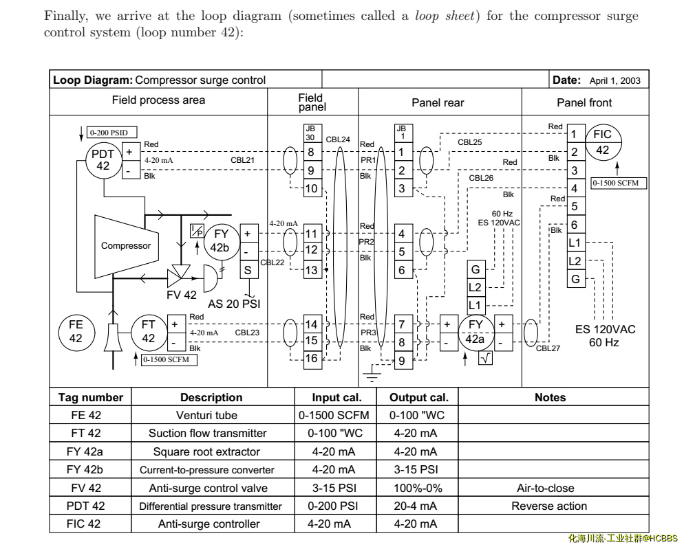

新人小白,白痴的白。第一次接触仪表回路图,查了很多了,都是DCS和常规仪表的回路图,就是没有看见过PLC的仪表回路图(一度怀疑PLC不能画回路图),有没有前辈给讲讲区别或者直接拿一张PLC的回路图甩我脸上。或者说,PLC和现场仪表是怎么连接的,怎么画图说明?

室内PLC与DCS构架是一样的,控制器、通讯卡、点卡/端子板、配电模块、机柜等。硬件配置从某种角度可以理解 ...
嗯嗯,知道了,非常感谢。

jh58316 发表于 2019-5-1 10:46
plc相当于DCS的控制柜内安装的控制器,当然回路图是类似的。
好的,谢谢。

jh58316VIP会员 VIP会员 | 显示全部楼层       最后访问IP陕西省

275340019VIP会员 VIP会员 | 显示全部楼层       最后访问IP山东省
实习版(海友)  |  头衔:  TA未设置
室内PLC与DCS构架是一样的,控制器、通讯卡、点卡/端子板、配电模块、机柜等。硬件配置从某种角度可以理解没区别,对于你画接线图没啥区别。

49205455 发表于 2019-4-30 18:45
有什么区别吗?太奇怪了
我是想问问,DCS的有控制站操作站之类的,常规仪表有盘装和架装,PLC的怎么写。
