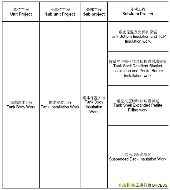

本小学生在此行业仅从业8年,资历尚浅,今天斗胆跟大家分享一点点小小的心得体会,说的不对的地方请尽管批评指正。
LNG全容罐保冷工艺:
仅以我亲身施工过的项目作为依据跟大家分享一下储罐保冷工艺的一点点心得。首先储罐安装分部分项Work Breakdown如下:
可以看到,储罐保冷总体上分为4个分项工程,正是按照施工顺序由下而上划分的。
先说罐底保冷:材料选用符合ASTM C552 等级要求的泡沫玻璃砖,我们是只用美国匹兹堡康宁的FOAMGLAS。通常储罐未处于地壳活动频繁区域的话,混凝土环梁下方安装HLB1600高承压泡沫玻璃砖(如果项目地处地震带,环梁下选用HLB2400更高强度的砖),储罐罐底中心区域安装HLB800泡沫玻璃砖。泡沫玻璃砖分层安装,层间铺设3mm厚麻布基沥青卷材(英国IKO的Pluvex No.1)用以进液后的缓冲击。

那么以上就是跟大家分享的关于大型LNG储罐保冷的一点点心得。接下来说两句目前国内LNG项目EPC的现状:
国内的三桶油都只用自己系统内的EPC,中石油用寰球,中石化用SEI,中海油用海油海工。其他在这个领域比较活跃的国内EPC还有天辰、成达、五环、中石化宁波工程公司等等。在国内有过业绩的国外EPC有:CB&I芝加哥桥梁工程公司、IHI日本石川岛播磨重工、Saipen意大利塞班、Technip德希尼布、中集TGE、TR西班牙等等。因为国内政策硬性要求,国外EPC不允许单独在国内承接工程,所以只能找国内有资质的EPC企业组成联合体。所以国内EPC基本上都是通过早期跟国外EPC组联合体的过程中将对方的设计图纸和规范“借鉴”成自己的了。
今天就分享这么多吧,有机会再跟大家聊一聊管道、设备保冷的那点事。
