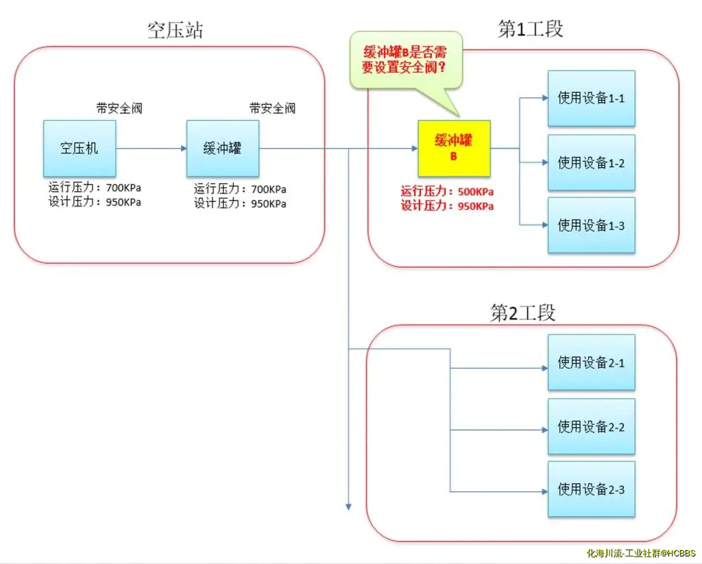

[讨论] 这个流程中,压力容器是否必须安装安全阀的吗?
6.1K |37
流程如下:
请问各位,第1工段中的缓冲罐B属于压力容器,这个没问题,但是是否需要再单独设置安全阀?请大家讨论。
如需补充什么问题,请再提问探讨,谢谢。

必须加安全阀。安全阀是作为压力容器的必须保护。从图中看,罐B是在各用户附近,作为用户自己的缓冲罐,离空压站一般较远,必须加装。

如果只是依规考虑保护缓冲罐是可以不设
但是这缓冲罐B工作压力低于总管工作压力,如果这个减压处不设置一个安全阀,难道去后段的设备去一个个设置压力保护或者后段设备全部做到耐压700K?

应该要装的吧,A罐与B罐运行压力不同,没安全阀容易造成B罐超工艺压力运行。

建议单独设置!

不需要按的 正常来说一个系统有一个安全阀就够了 安全阀的起跳压力必须小于这个系统设计压力最低的设备的设计压力

必须设置。罐进出口阀门关闭情况时,发生火灾工况气体膨胀将造成储罐破裂。超压工况必须以各种工况综合考虑。

关于这个问题,不同设计人员有不同理解,不会有绝对答案。但多数倾向于设置安全阀,是比较谨慎的观点。楼主的问题与5.0.2.1比较符合。

是否需要安装安全阀,主要考虑AB罐是不是能考虑为一个整体,如果中间有阀,则存在误关的情况。另外B罐所在区域有没有发生火灾的可能。如果有火灾可能,则压力超压就来自于外部火灾,而不是上游空压机。所以要具体情况分析,不可一概而论。
一般来说如果两个罐子距离比较远,最好都安上,专家也提了类似意见,其实就是考虑AB罐不能作为一个整体考虑,因为有阀并且距离远。

5.0.2.7那条说的

你考虑一下缓冲罐B后面的工艺管道和设备,不能只考虑压缩机出口压力

考虑工艺控制问题

后面的用户呢?都950KPa?那为什么有500KPa的工艺指标?安全阀的整定压力不是按设计压力,好像是是按工作压力的1.2倍吧

缓冲罐B的压力低于压缩机,后面的用户可以承受压缩机出口压力吗?如果超压就需要安全阀泄压。简单说就是 ...
工段内的缓冲罐、设备的设计压力都是950KPa,高于压缩机出口压力呀。
如果是这样,是不是就不需要安全阀啦?
发表于 2019-3-21 11:42:56

缓冲罐B的压力低于压缩机,后面的用户可以承受压缩机出口压力吗?如果超压就需要安全阀泄压。简单说就是不仅要考虑压力容器设计问题也要考虑工艺控制问题

小小化工工程师 发表于 2019-3-21 11:20
压缩空气站的储气罐有安全阀呀,我这个没问题。
我问的是工段内的储气罐需不需要再装安全阀了?
也要装,这是强条
