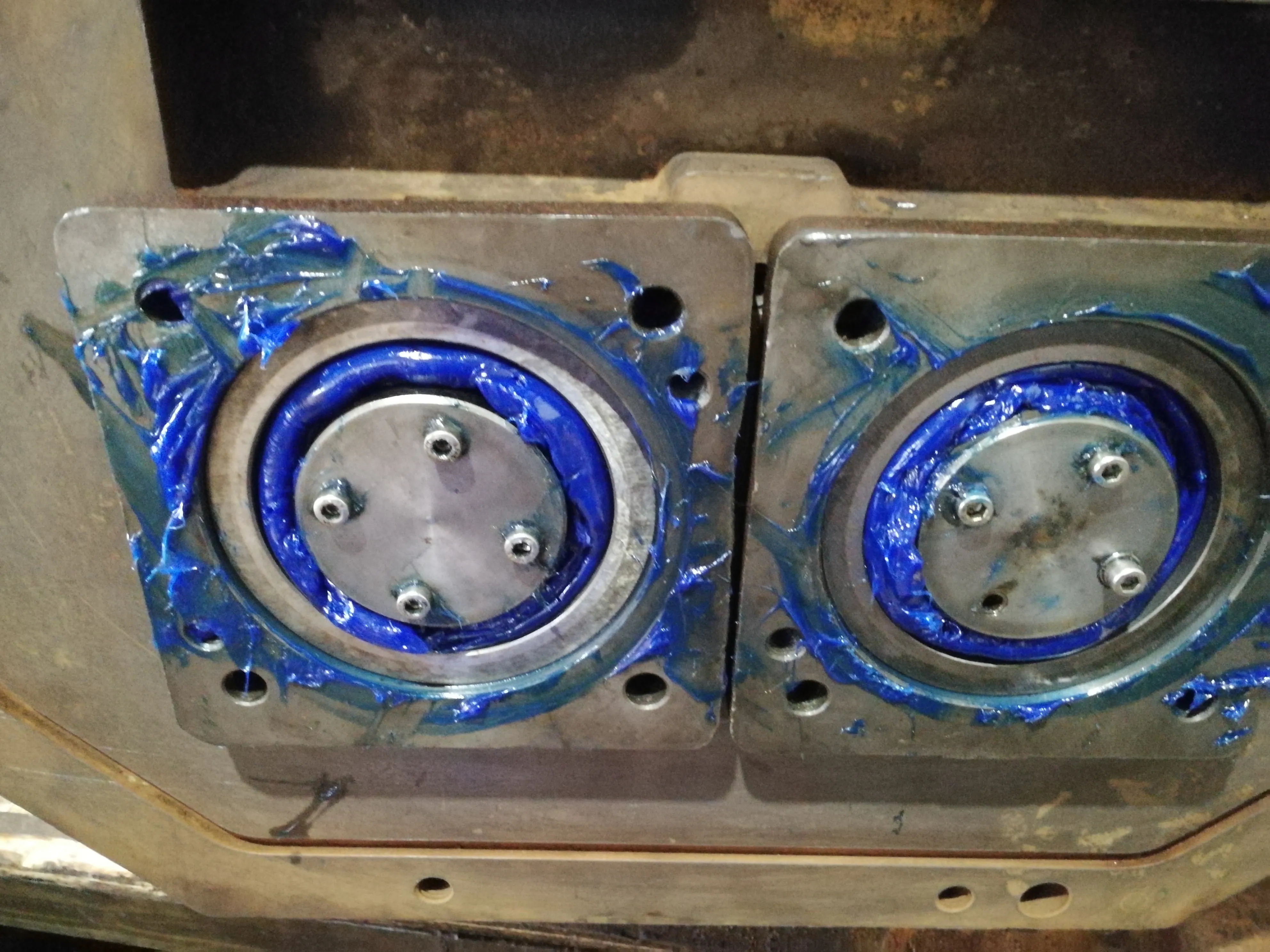

[讨论] 这个换油量加的是不是太多了

低转速没问题

感觉也不算太超量。

没事,不会有什么太大影响。

还可以吧,但是正常情况下不宜加太多,散热不好,你加的还好!

新泵买来我看过里面也是很多的

这倒是不影响,加少了很快又会加
没有听懂你 的意思

有点多,影响散热。
好的

根据设备转速判断,低转速的没有太大影响,转速高的确实有些多了,可以先加50%的量,运转起来再通过注脂口 ...
谢谢你建议

根据设备转速判断,低转速的没有太大影响,转速高的确实有些多了,可以先加50%的量,运转起来再通过注脂口加注,同时检测轴承温度。

有点多,影响散热。

螺杆泵转子轴承

这倒是不影响,加少了很快又会加

加的是不少
