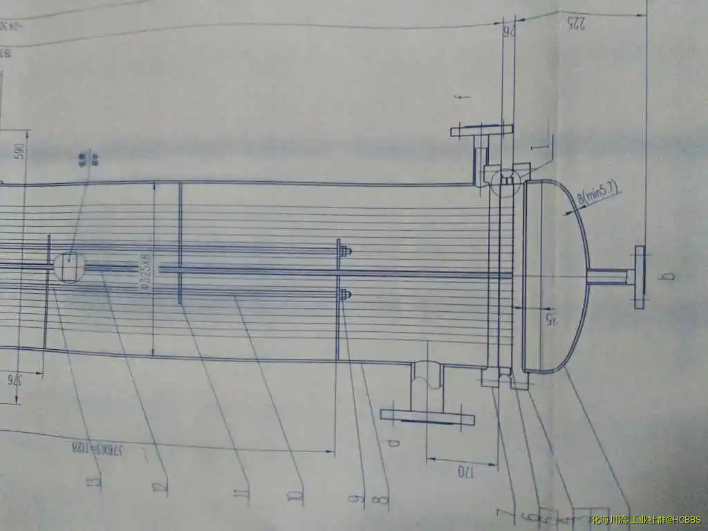

[生产现场] 哪位大神看看这到底属于哪种换热器?
2.1K |7
ykyzstVIP会员 VIP会员 | 显示全部楼层 |阅读模式       最后访问IP山东省
大家应该都能看懂,小弟是初学,能不能多给介绍介绍!

遺忘=遗忘VIP会员 VIP会员 | 显示全部楼层       最后访问IP辽宁省
填料函的一种
发表于 2018-8-5 13:19:35
泡沫_ZPTK + 5 积极参与
wuqitao0000 | 显示全部楼层       最后访问IP山东省
应该是填料函式的
发表于 2018-8-4 14:28:43
泡沫_ZPTK + 5 积极参与
wwy987654321VIP会员 VIP会员 | 显示全部楼层       最后访问IP浙江省
应该属于填料函式换热器,应用于腐蚀严重,温差较大而经常要更换管束的场合
发表于 2018-8-4 13:33:03
泡沫_ZPTK + 5 积极参与
cxd11888VIP会员 VIP会员 | 显示全部楼层       最后访问IP山东省
4楼说的对,应该是填料函式换热器。适用于压力和温度不高的场合。
发表于 2018-8-2 17:58:01
泡沫_ZPTK + 5 积极参与
AYTEMVIP会员 VIP会员 | 显示全部楼层       最后访问IP江苏省
P型换热器的改造
发表于 2018-8-2 08:27:28
泡沫_ZPTK + 5 积极参与

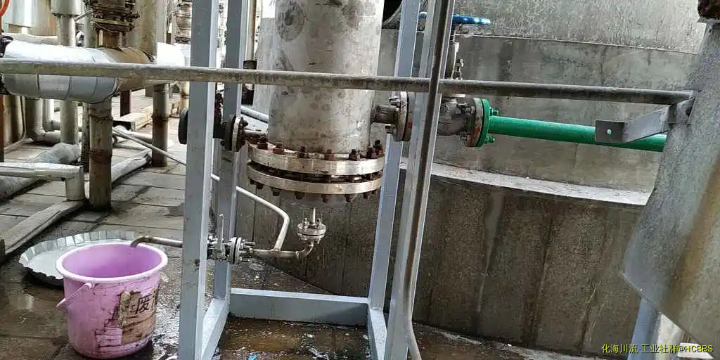

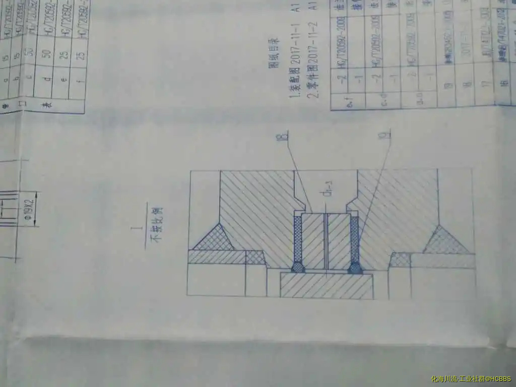

ykyzst楼主 VIP会员 VIP会员 | 显示全部楼层       最后访问IP山东省
下边密封这样设计有什么优缺点吗?
发表于 2018-8-1 17:34:47
ROKGNVIP会员 VIP会员 | 显示全部楼层       最后访问IP四川省
列管式
发表于 2018-8-1 16:28:08
泡沫_ZPTK + 5 积极参与
