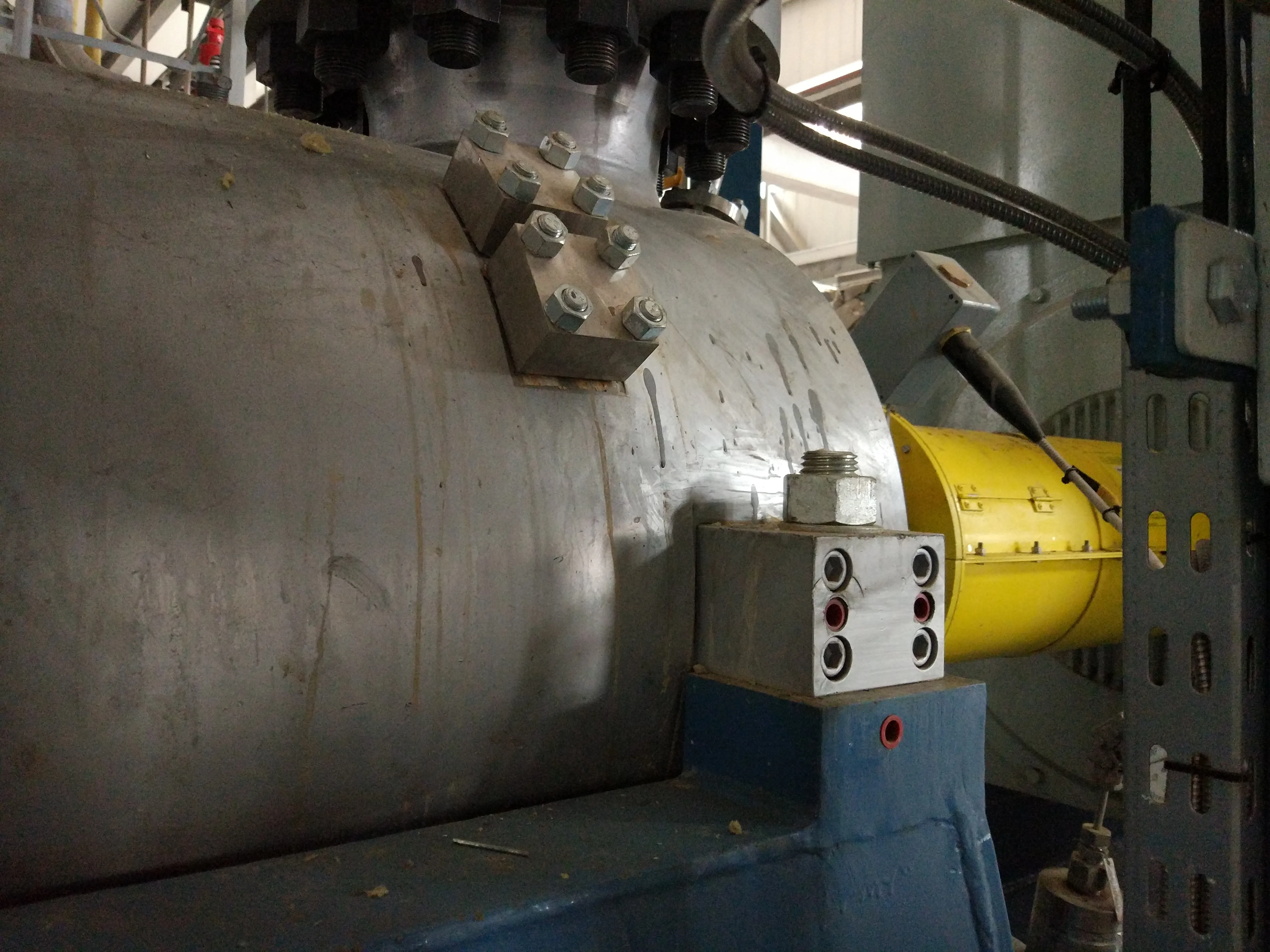

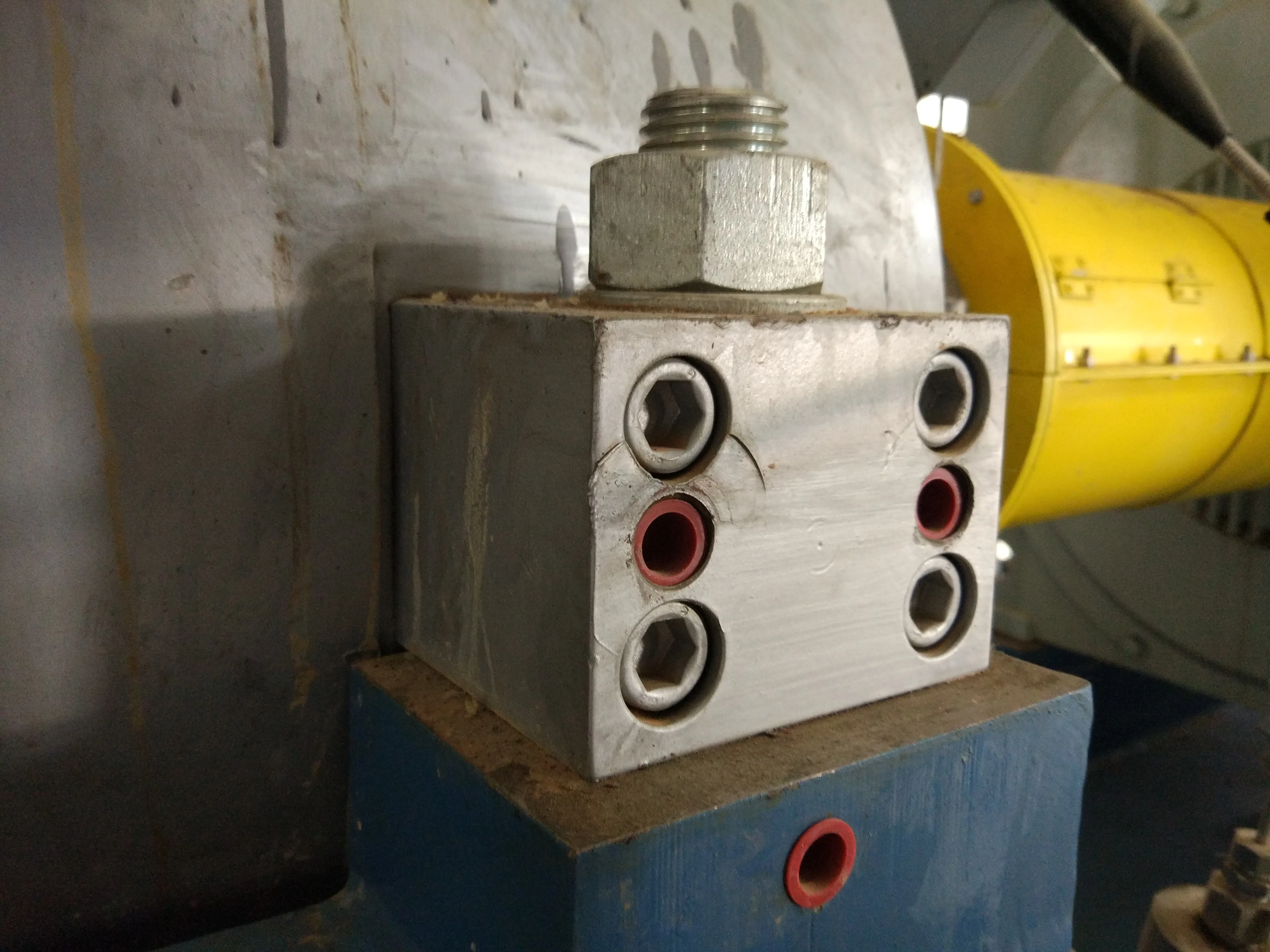

  图片中是一个多级泵,是高压给水泵,功率1000多KW,出口压力100个压左右,入口压力10几个压,黄色是是联轴器护罩。我想请教各位,泵壳与基座的把紧螺栓的座上,为什么有几个小螺丝孔,上边两个和下边两个都已经拧入了内六角螺丝,中间的用塑料盖盖上了,里面也是螺纹。请问各位高手,这几个螺丝孔是干什么用的啊?另外,上边还有两块方型厚板,用四个螺丝固定,是干什么用的啊?谢谢!

努力向前_VEDG 发表于 2018-05-26 18:16
那个螺丝孔是便于拆卸用的顶丝孔
正解

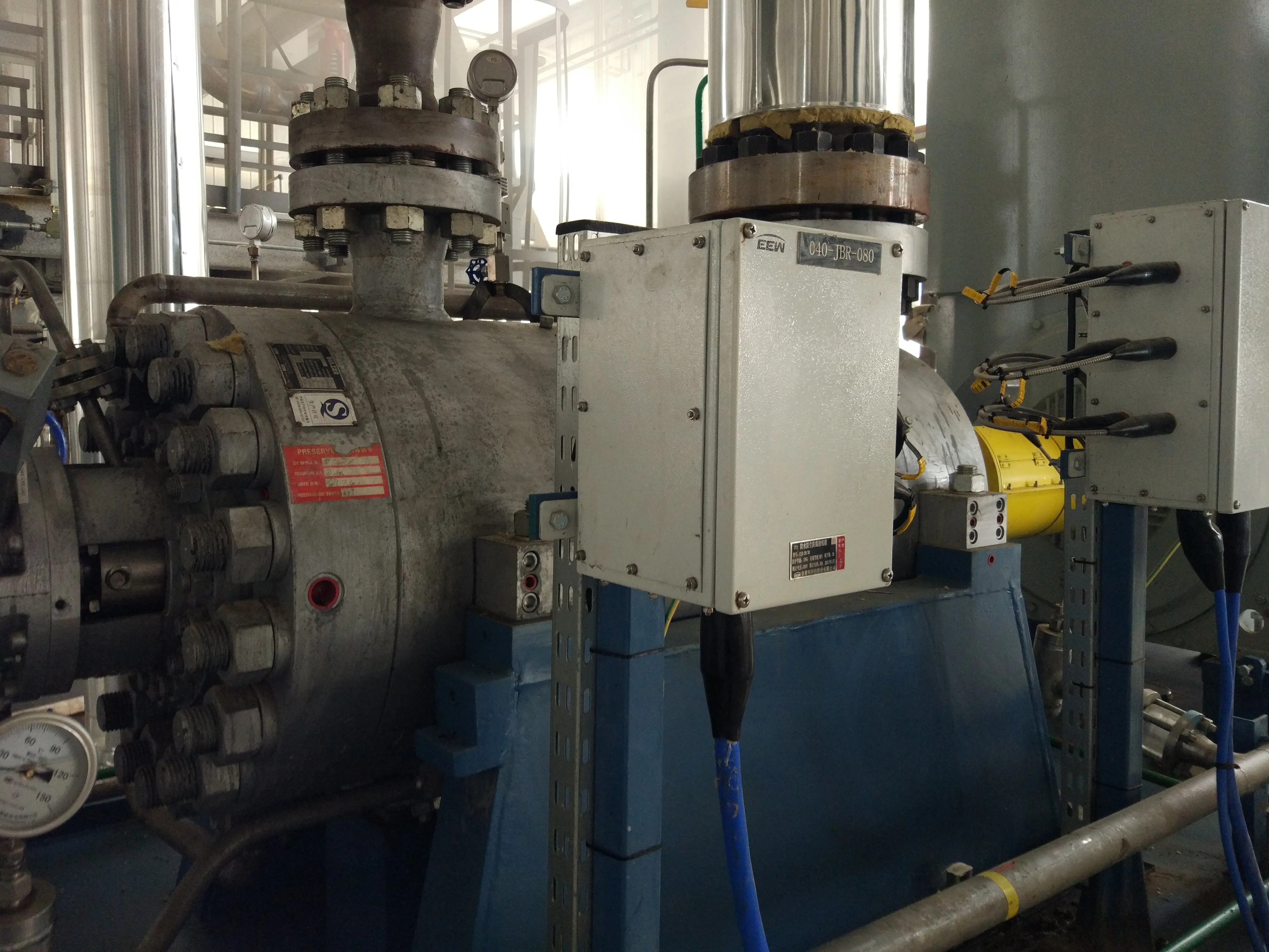

各位,应该不是用来做顶丝的。我再发一张详图和一张全图,都是同一个角度拍照的。黄色的是联轴器护罩,蓝色的是基座。我想问的是那六个小螺丝孔是干什么用的啊?

努力向前_VEDG 发表于 2018-5-26 18:16
那个螺丝孔是便于拆卸用的顶丝孔
对!没看清楚!

努力向前_VEDGVIP会员 VIP会员 化海川流M | 显示全部楼层       最后访问IP天津市
backcat666 发表于 2018-5-26 17:35
固定铁块啊
那个螺丝孔是便于拆卸用的顶丝孔
