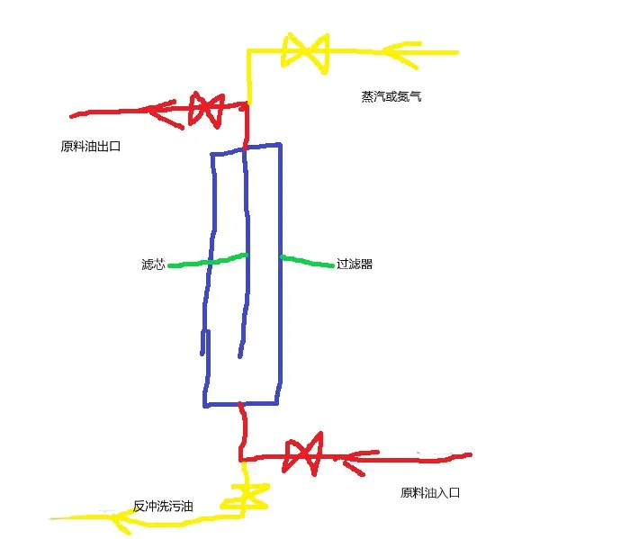

[求助] 小弟初入加氢,老师傅讲了有点笼统听不懂

过滤器介质从下往上,反冲洗时关入口阀,开排污阀,介质倒流至排污管,倒流,反冲,杂质由过滤器滤网,被过滤器出口介质反向倒流,冲至排污管,这就是原理

谢谢,明白了,原料油是走滤芯里面吗,那杂质应该留在滤芯里面吧?
原料油是从滤芯外通过滤芯上的微孔进入滤芯中间,杂质留在外面。滤芯你可以理解为一头堵死管壁上有很多小孔的管子

反冲洗,我所在的蜡油加氢,使用过滤后的油对过滤器进行冲洗,我们过滤器有六组,采用压差和时间两个参数控制冲洗频次,谁先满足都会进行冲洗,当冲洗的时候,当组过滤器的出口电磁换向阀动作,冲洗完的油去污油罐,也为高了就往外送!

油是走过滤芯里面是吗
里外都是可以的,可以由里到外过滤,也可以由外到里,主要看过滤器怎么设计的。

如图。正常运行时原料油当中杂质被过滤到滤芯外,当杂质过多进出口压差达到一定值,开始反洗。关闭进出口阀门,打开排污油阀门排走存油,然后打开冲洗阀用蒸汽或者氮气反方向冲洗,也有不关出口,关闭入口和排污阀,突然打开排污阀利用出口管线压力反向冲洗滤芯的。具体到不同厂家和型号上反冲洗工作流程可能不同,但基本原理是相同的

反冲洗的原理跟爆破吹扫的原理差不多,脏东西大多都会在滤网的一侧,你将过滤器的出入口关死,对过滤器充压 ...
油是走过滤芯里面是吗

顺一下出入口管线、排污线的布置,冲洗的时候在现场看一下程控阀的开关情况就啥都知道了

反冲洗的原理跟爆破吹扫的原理差不多,脏东西大多都会在滤网的一侧,你将过滤器的出入口关死,对过滤器充压至一定压力,再打开排污口,就会产生一个类似气爆的原理将脏东西冲走
