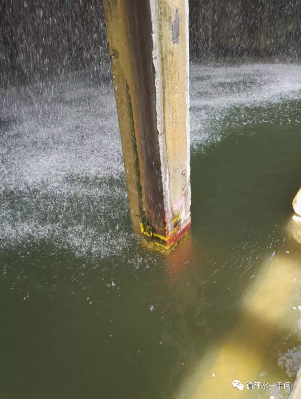

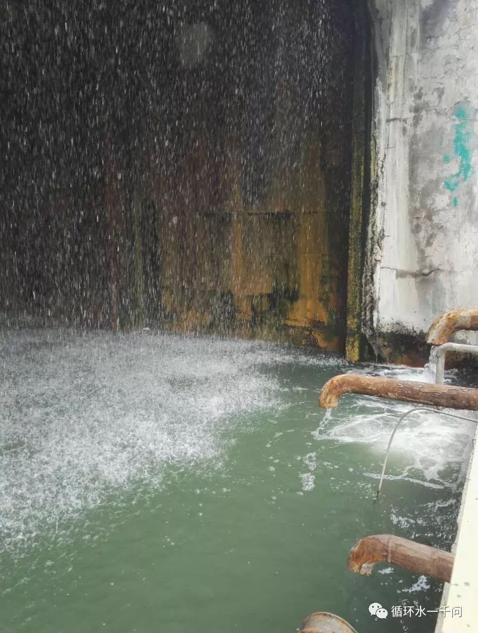

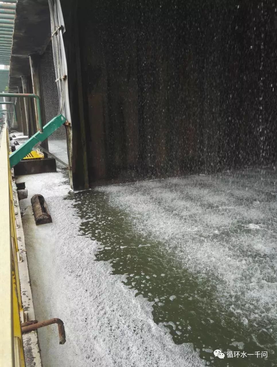

第三问:循环水中浊度对系统有何影响?
登录/注册后可看大图
第一:浊度过高,水中的悬浮物会吸附药剂中的有效成分,加速其分解,降低药效。
登录/注册后可看大图
第二:悬浮物容易沉积到换热器表面,产生粘泥沉积和硬垢,影响换热率,增加能耗。
登录/注册后可看大图
第三:悬浮物成为结垢的核心,加速结垢的形成。
登录/注册后可看大图
第四:增加旁滤时长,增加反洗频率,增大排污量,对水的浪费较大。
登录/注册后可看大图
第五:浊度的增大,可从其水质颜色区分常见的几种泄露情况,比如炼油厂漏油水质表面会有黄色泡沫;锌盐类缓蚀剂投加过量也会导致循环水颜色发白。
登录/注册后可看大图
在循环水系统中,浊度一般小于20NTU。
