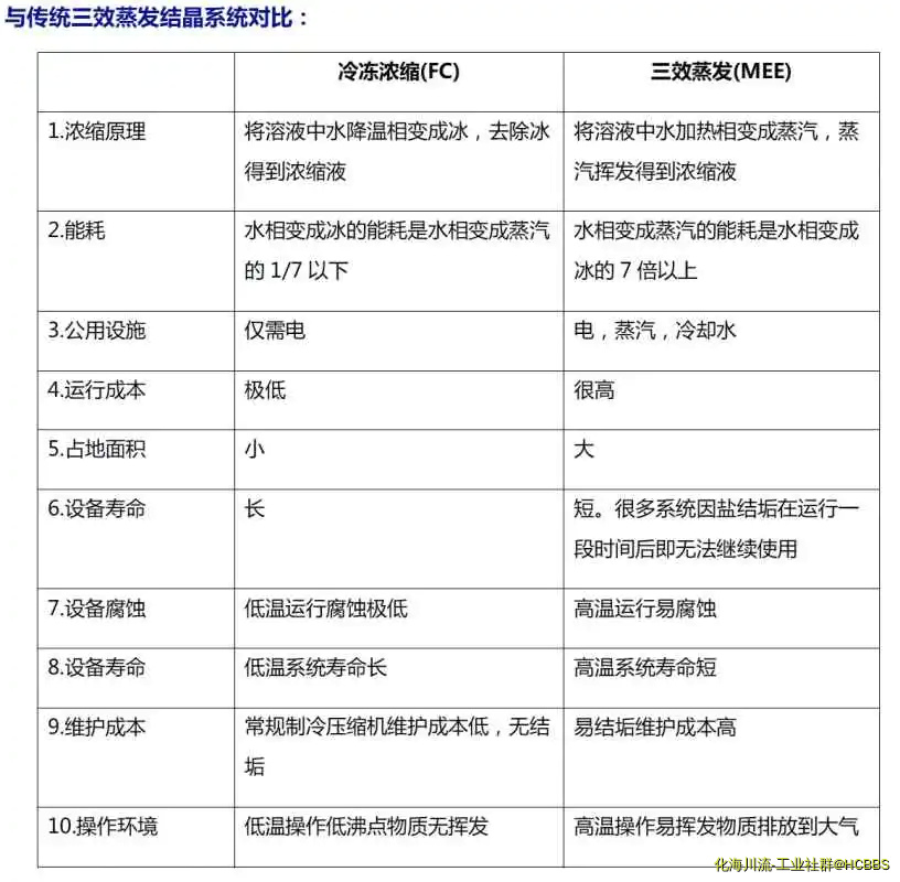

冷冻结晶浓缩(FREEZE CONCENTRATION)高盐废水解决方案,针对:
高盐工业废水、高盐MVR蒸发后母液、
盐酸酸洗液回收
1、能耗低(水相变成冰的能耗是水相变成蒸汽的1/7 以下)、
2、有效避免MVR等加热蒸发方式易结垢、腐蚀的缺点
3、除用电外,无需蒸汽和冷却水
恭候垂询
像这种高盐的废水(包括MVR蒸发后母液),付费危废公司回收,成本高。不妨考虑下冷冻结晶浓缩技术,通过降温(不是低温蒸发)析出盐,减量后再危废处置,费用可节省50%以上。对于精细化工厂,稍上规模的,一天预计节省万元以上危废回收费用。
发表于 2018-8-8 12:41:10
高盐工业废水、高盐MVR蒸发后母液、
盐酸酸洗液回收
3、除用电外,无需蒸汽和冷却水
发表于 2018-8-5 11:20:02
