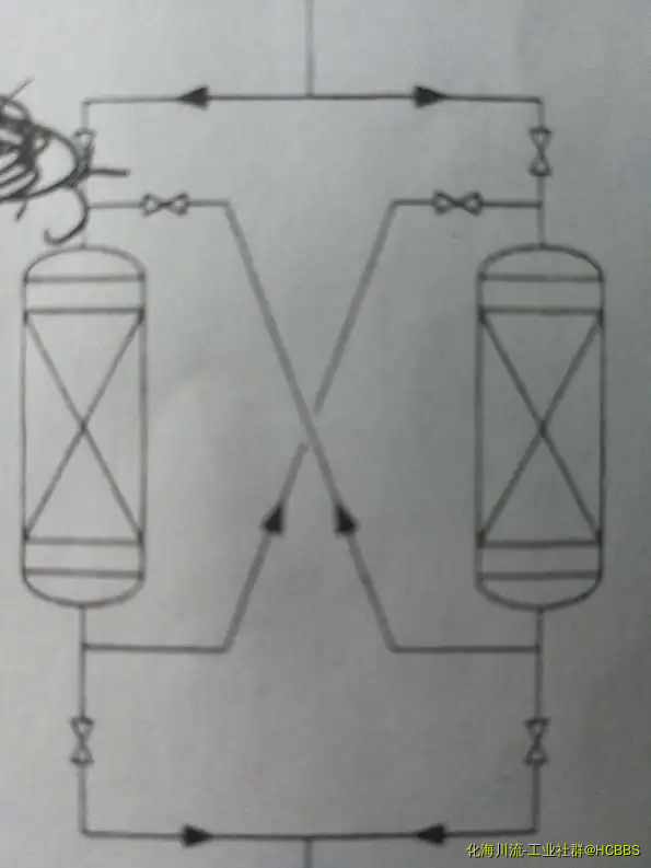

[讨论] 芳烃白土塔,全液相进料从上边进的,为什么不从下边进
2.8K |4
tw8910258VIP会员 VIP会员 | 显示全部楼层 |阅读模式       最后访问IP山东省
全液相,为什么从上部进料?有的类似塔从下部进料,两种进料的区别是什么

这个入口是199℃,出口是196℃

芳烃白土精制原理
芳烃白土精制原理:白土塔是利用白土的吸附和催化作用,在175-200℃条件下,白土上的 ...

我们一般可以看到类似的东西有从下面进入的,又从上面进入的其实都是有原因的,一般纯吸附式的都是从下面进的,至少我见到的是这样,如有例外恕我孤陋寡闻,带有反应的,要考虑反应放热问题,如果放热,要从上部进入,减少停留时间。

芳烃白土精制原理
芳烃白土精制原理:白土塔是利用白土的吸附和催化作用,在175-200℃条件下,白土上的酸性活性中心使烯烃聚合和烷基化生成高沸点化合物,在以后的精馏段予以除去,以保证芳烃产品的酸洗色度合格.也就是说白土精制过程中既有化学反应,也有物理吸附。
@楼主,别纠结,把这货看成过滤器就完美理解了~~~~
