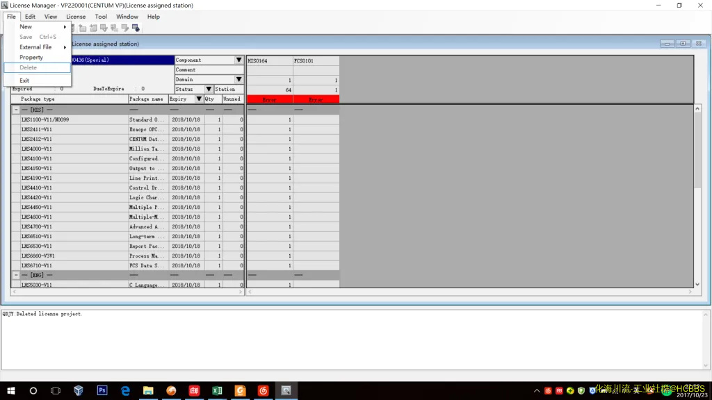

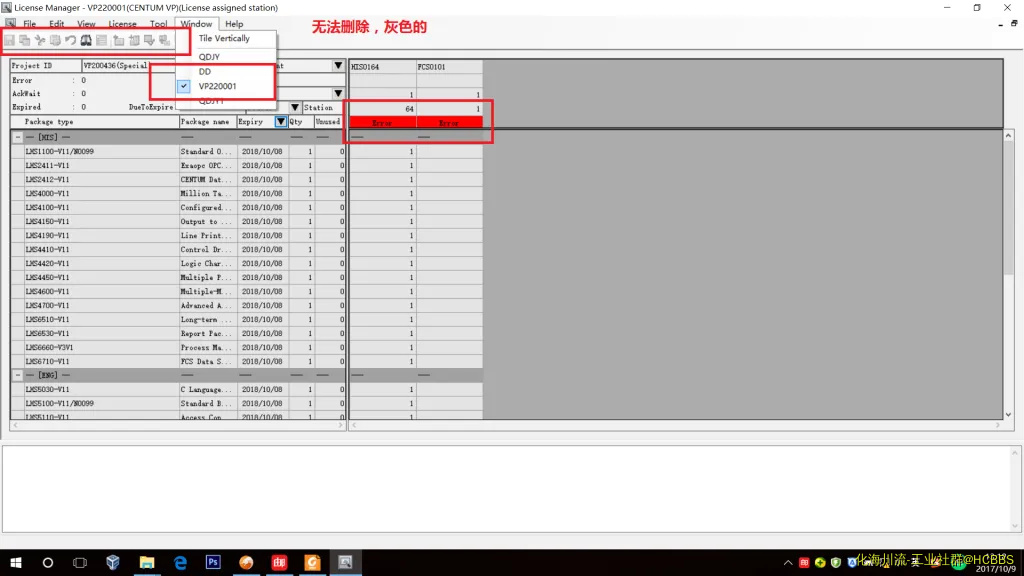

[控制系统] 【CENTUM VP license授权想删除已建立的项目,无法删除】

求助,如何解决?

逍遥童楼主 VIP会员 VIP会员 | 显示全部楼层       最后访问IP山东省
无标题.webp 不得行
发表于 2017-10-23 22:59:50
budaoweng123 发表于 2017-10-9 20:28
你咋不理解我意思呢。单击project id,让他变为深蓝色
让我静静,貌似我提了一个很傻逼的问题……
发表于 2017-10-23 22:44:40
求加Q…………
发表于 2017-10-23 22:31:46
点了,还是灰色,点不动
发表于 2017-10-23 22:30:58
发表于 2017-10-9 20:28:36
让我静静,貌似我提了一个很傻逼的问题……  详情 回复 发表于 2017-10-23 22:44
求加Q…………  详情 回复 发表于 2017-10-23 22:31
budaoweng123 发表于 2017-10-9 19:48
单击Project ID,然后file菜单下有delete
发表于 2017-10-9 20:02:56
delete也是灰色的,无法删除
发表于 2017-10-9 20:00:59
发表于 2017-10-9 19:48:20
[attachimg]1293084[/attachimg]  详情 回复 发表于 2017-10-9 20:02
delete也是灰色的,无法删除  详情 回复 发表于 2017-10-9 20:00
