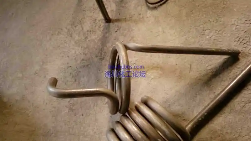

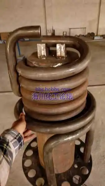

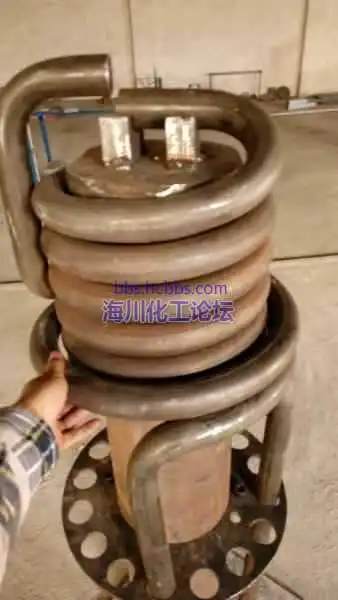

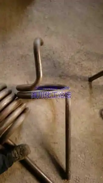

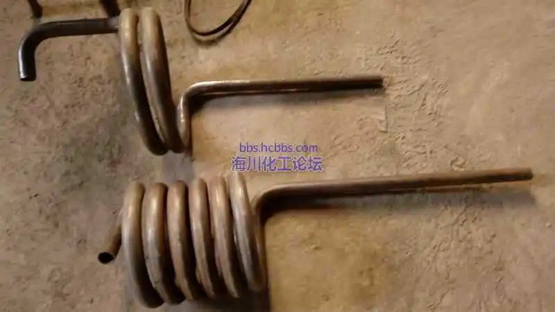

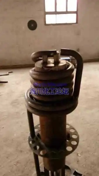

现已试制成功工艺喷嘴冷却水盘管整体一次成形样品.欢迎大家咨询了解.
发表于 2017-5-8 20:49:17
内/外盘管一次成形
内/外盘管一次成形
样品2
样品2
样品2(外盘管整体一次成形)
样品2(外盘管整体一次成形)
样品1
样品1
样品检具测试3
样品检具测试3
样品检具测试2
样品检具测试2
样品检具测试1
样品检具测试1
当前内容由会员用户名 秦岭终南山 发布!权益归其或其声明的所有人所有 仅代表其个人观点, 仅供个人学习、研究之用。
秦岭终南山楼主 VIP会员 VIP会员 | 显示全部楼层       最后访问IP四川省
样品用料为普通碳钢管,直径42mm,壁厚3mm.整体成形后尺寸和方位均附合图纸要求.现已具备生产能力,欢迎大家咨询了解.QQ:2325231836
说明:
和现在大家常用的工艺喷嘴冷却水盘管相比,外盘管少了两道焊缝(头部直段和螺旋过渡处的焊缝和尾部直段和螺旋过渡处的焊缝)
内盘管少了一道焊缝(尾部直段和螺旋过渡处的焊缝)
结合工艺喷嘴的使用工况来说,整体成形的冷却水盘管使用的可靠性更高.按工艺喷嘴的设计图纸要求来说冷却水盘管就应该是一根整料成形的,之前是由于一直没有办法整体成形加工,所以大家都在使用分段拼焊的冷却水盘管.
