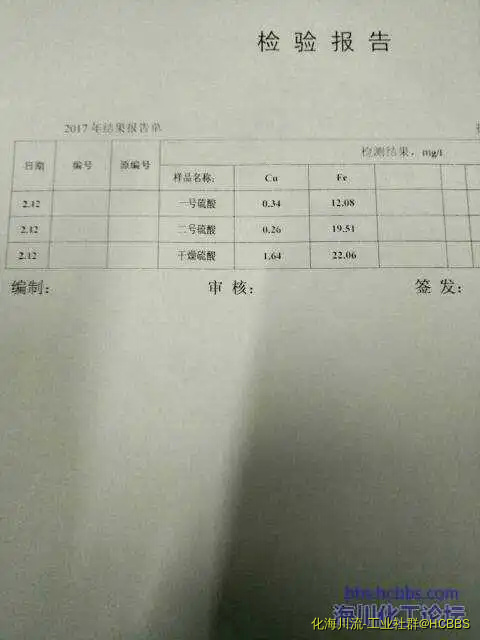

在生产过程中,发现硫酸呈绿色,什么原因呢?向各位同仁赐教!

青春永在90VIP会员 VIP会员 化海川流M | 显示全部楼层       最后访问IP甘肃省
亚铁离子高了,可能来自泵槽上的串酸管道,或者收酸管线。

绿色?考虑下镍离子啊

是铅冶炼还是铜冶炼?还是其他?

是什么类型制酸?冶炼烟气吗?

可能混入硫酸亚铁。
