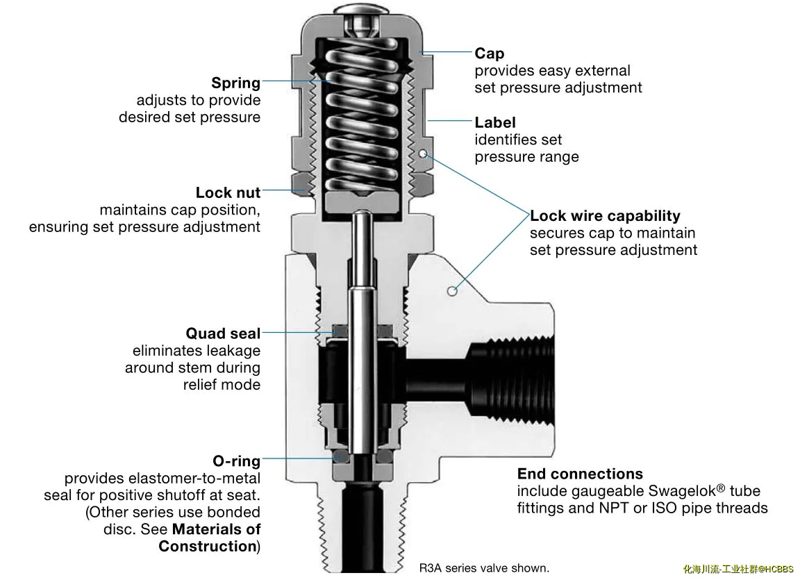

我们使用的先导式安全阀的导阀,由于工艺气的压力并不是恒定的,而是存在波动,这样导阀内部的活塞就会反复活动,活塞杆上的O型圈很容易磨损,请问下大家遇到过这种情况吗,有好的解决办法吗?

遇到导阀内部O型圈容易损坏的情况是比较常见的。这个问题可以通过以下几种方式解决:
1. 检查O型圈材料:确保使用的O型圈材料符合工作环境的要求,具有较好的耐磨性和耐腐蚀性。
2. 调整导阀间隙:适当调整导阀的间隙可以减少活塞的运动幅度,降低O型圈的磨损程度。
3. 提高润滑:在导阀和活塞之间增加润滑剂,可以减少摩擦,延长O型圈的使用寿命。
4. 增加活塞的表面硬度:通过表面处理等方式,增加活塞的硬度,可以减少与O型圈的接触,防止磨损。
同时,还需要定期检查和维护导阀,及时更换损坏的O型圈,避免其带来的泄漏和其他安全隐患。

为什么不考虑稳压呢?

工艺系统压力有波动,也办法稳压,采取了稳压措施,就不能准确反映系统压力了,担心有安全隐患。

既然波动的压力在设计允许范围内,那可以考虑适当提高安全阀的整定压力。
安全阀和泄压阀有一定不同,不能用来当泄压阀使用。
