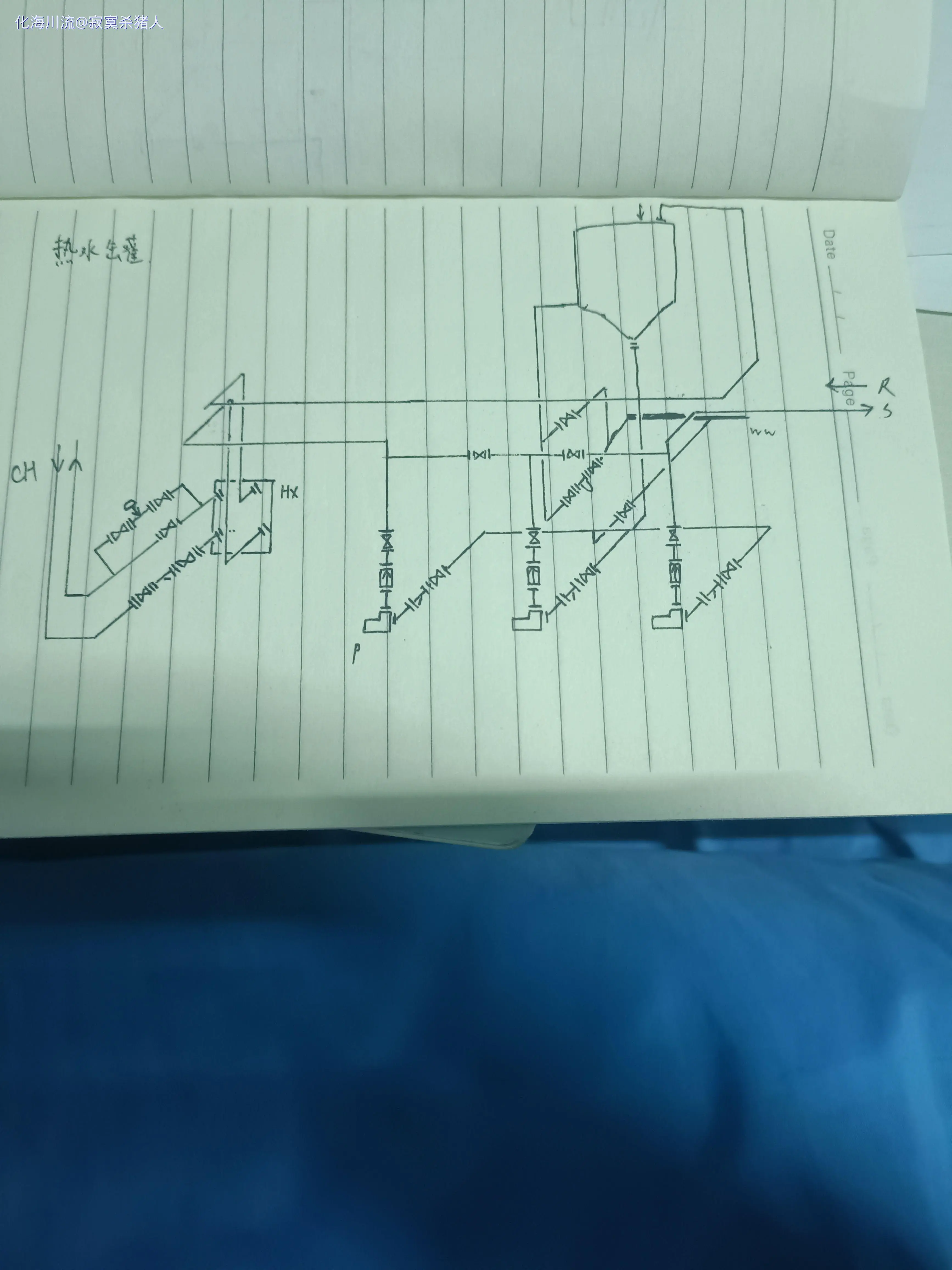

如图所示,为什么循环圈出来要经过换热器回流到水罐里,和直接在供给管路上加换热器有什么区别?

循环圈出来要经过换热器回流到水罐里,是为了加强热交换效果。这种方式称为“回路式换热器”,可以不断循环加热或降温,从而使温度更加均匀稳定。而如果直接在供给管路上加换热器,则只能在水流经过换热器时进行热交换,无法保证水的温度均匀性,同时也容易导致换热器受到压力过高的损伤。因此,回路式换热器的应用更加广泛。

这类图估计是为自己用的吧
猜测一下仅供参考。
若是不设回气管,容器内液体输出,是否会产生负压?

储水罐出来经过水泵,左侧通过换热器回流到罐里,右侧是供给到使用区域然后回流到罐里。以前都是在供给管路上加换热器,这次是有了自回流加换热器

讲原理最好画平面的流程图,标注设备及其它信息,,,,,。这类轴视图适合于安装用。
供参考。

俗话说  忽冷忽热爱感冒,我觉得 工艺循环+缓冲罐过程对出液的温度和流量都比较好控制。特别你说是有自回流,那肯定要有常压收集罐,你这个罐可以说是二用的  缓冲罐+收集罐
