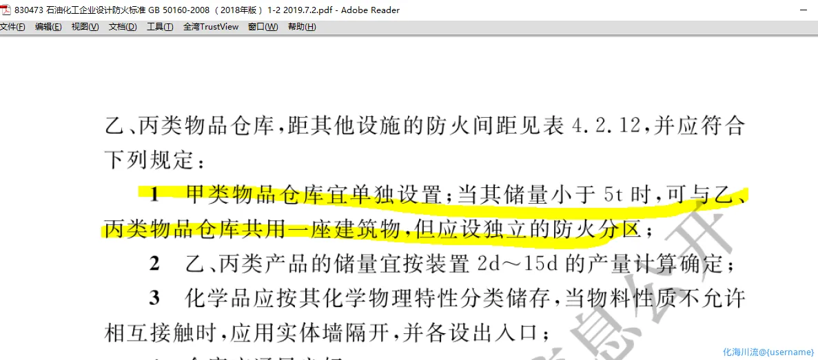

各位安全专家,甲类仓库存了氯乙烷,正常存储量4.8T,现在里面存放了用过的乙二醇脱醛树脂,请问是否合规?劳烦赐教。

本身已经是甲类仓库了,没问题

一般来说,甲类物料库存放丙类物料应该是没有问题的,但是要分析该物料是否与甲类库中的物料相忌,再就是储存条件是否符合要求(温度、湿度等等)。特别是自《化工和危险化学品生产经营单位重大生产安全事故隐患判定标准(试行)》(安监总管三﹝2017﹞121号)发布以后,将其中一条“未按国家标准分区分类储存危险化学品,超量、超品种储存危险化学品,相互禁配物质混放混存。”列为重大隐患,企业若是改变以前设计,最好按程序走变更手续。

没有相互禁忌,没问题的。

可以存放,没有问题

要注意储存总量不要超过允许量
