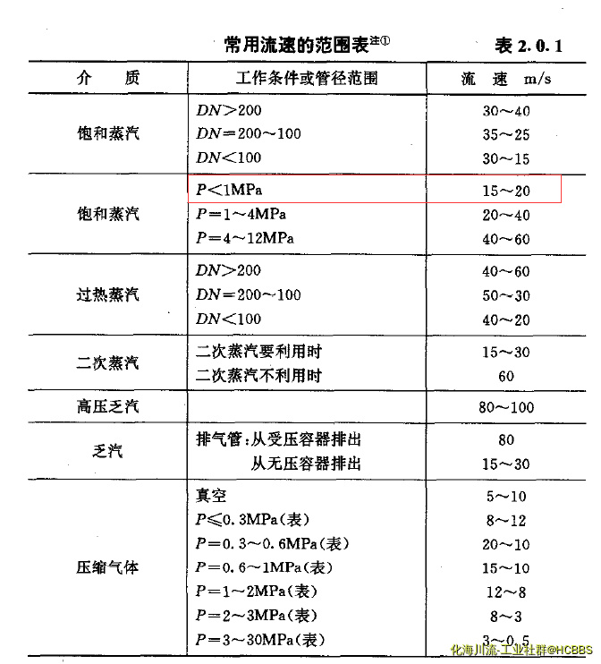

请问0.25MPa,130度的蒸汽管道流速在什么范围?

详见HG/T 20570.6-1995中经济流速选择,你这个工况取15~20m/s即可
感谢你!!!
